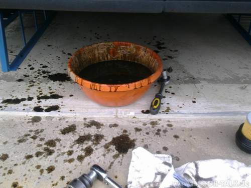

Mal schnell noch nen Ölwechsel gemacht, bevor es dann vorm Treffen knapp wird mit der Zeit wird. Wenige Stunden später sollte er schon im Geschäft stehen. Also net mal umgezogen, es eilte...
.. es eilte dann auch noch vorm Termin unter die Dusche zu kommen.🙄
schöne Ölflecken an Kleidung und Haare, nur weil meine Hand wegen dem heißen Öl aus Reflex den Filter fallen lassen.😁😁
Nadi, warum gibt es kein Foto wie du aussahst? 😁 😁
Das wollt ich euch ersparen 😁
Mal schaun wie Wäsche aussieht nachm Trocknen.
Hätt bestimmt nur halb so gut ausgesehen wie ich nach meiner Ölwannen nummer. 😁
Nadi, du bist eine ...........
ferkelnde Ölhexe. 😁😁😁
Da wird Papi aber schimpfen......bei den Ölflecken auf´m schönen Garagenboden, hehe😁
Zumindest hat das meiner damals immer.........das war ne Schrubberei, die wieder wegzukriegen...........🙁
