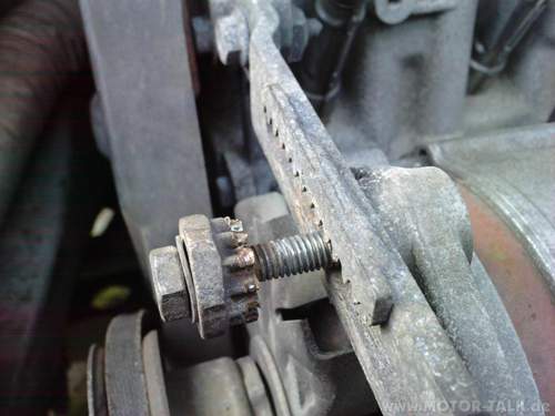

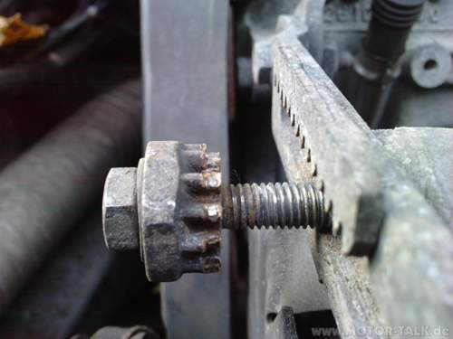

Heute Riemen der LiMa und Servo wechseln wollen... Hm, das mit dem spannen an der LiMa üben wir nochmal, wa??? 🙄 Erst die Schraube an der Halterung hinten am Block lösen - nee nee nee! 🙄
Wie bekommt man eig. die von Kühlschläuchen verdeckte 13er Schraube der Servo-Pumpe auf der Motorblockseite ordentlich los? Gekröpfte Ringschlüssel, Maulschlüssel haben versagt - mit dem kleinen Proxxon, 2 Verlängerungen und dem Kreuzgelenk hab ichs denn losbekommen - aber wie mach ichs wieder fest? 😁

Die Spannschraube ist aber böse vermurkst, Dave. 😰 - Ersetzen-
Einfach mit dem Maulschlüssel am großen Sechskant spannen, festhalten und Schraube festziehen.😉
Ich weiß Konsul... Ich hab ja auch vergessen die 2te Schraube am LiMa Halter hinten loszuschrauben... 🙄
