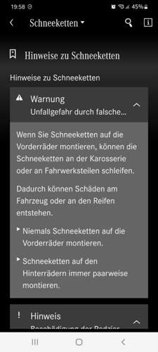

Bei meinem steht in der BA:
"Wenn Sie Schneeketten auf die Vorderräder montieren, können die Schneeketten an der Karosserie oder an Fahrwerksteilen schleifen.
Dadurch können Schäden am Fahrzeug oder an den Reifen entstehen.
Niemals Schneeketten auf die Vorderräder montieren."
Hat sich das inzwischen geändert bzw. ist das beim 300de anders?
Gruß, GoethePuschkin
So steht das im Handbuch.
Das ist aber nur die halbe Wahrheit, denn wenn man eine steile Serpentinenstraße mit Schneeketten runterfährt und einlenkt fährt der Wagen sofort geradeaus weiter, wenn man bremst. Und das lässt sich steil bergab kaum vermeiden. Das passiert, weil die Vorderräder ohne Ketten beim Bremsen sofort blockieren und damit keine Seitenführungskraft übertragen können. Hab da selber beim ersten Mal ganz schön große Augen bekommen ...
Jaja Handbuch. Schon mal versucht mit nem 2t Wohnwagen auf Eis und Schnee zu bremsen und zu lenken?! ohne Ketten... Viel Erfolg!
mit nem "2t Wohnwagen auf Schnee und Eis" ... "steil bergab"...
Dafür wäre ich auf jeden Fall zu feige! Egal ob Schneeketten hinten oder vorn oder beides.
Wichtig wären hier die Schneeketten auch am Anhänger, der bremst ja durch seine Auflaufbremse selbst.
