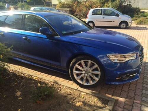

weiß jemand von euch, ob ich diese Felgen auf den Ultra fahren darf? Die Einpresstiefe scheint mir etwas klein. Sie ist wohl vom A7. Die Reifen sind 235/45 R19 99V
8 x 19 Zoll, Lochkreis 5x112, Et 26mm, Teilenummer 4G8601025K

Wenn du sie nimmst, du weißt ja, einfach aufziehen und losfahren geht nicht! (Traglast 690kg, kein Hängerbetrieb, keine Schneekettenzulassung). In jedem Falle ist ne Einzelabnahme fällig, du kriegst nen neuen Schein und die Prozedur ist individuell unterschiedlich. (siehe zB meine diesbezüglichen thread!)

..lt. Vergleichsgutachten geht noch 275/35R20 9Jx20H2 ET35 für den 4G!
Gegenüber meinen WR 235/35R19 8Jx19H2 ET26 steht die äußere Flanke dann
noch 3,7mm weiter draußen. Kein Problem (siehe Foto!)
Der Radurchmesser ist mit 70,05cm um 6,4mm (0,92%) größer. Ob das ein Problemchen sein könnte, weiß ich nicht. Jedenfalls erhöht sich der Durchmesser, bezogen auf meine Werksreifen (255/40R19) um 2,02% (lt. Gutachten aber ok!)

So, der Audi ist da und heute morgen war ich mit den frisch montierten A7 Rädern beim TüV.
Der Spaß hat als Einzelabnahme den Mindestpreis von 52 Euro gekostet. Abnahme nach 19 - 3 ist nicht möglich, da keine ABE vorliegt. Also Einzelabnahme - mindestens 52 Euro - da nur Schreibkram. Er freute sich über das Audi Schreiben mit der Traglast. Dann wollte er wissen ob am A7 Schneeketten zulässig sind bzw. ob das eine "Winterfelge" ist. Als ich das bejahte meinte er, gut - dann müssen wir das auch nicht ausschliessen. Weiterhin keine Notiz über verbotenen Anhängerbetrieb im Winter :-)
