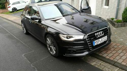

Hi S-line Fahrwerk und 19 zoller vom A7 mit ET26
20140517-141820
Wie breit sind denn deine felgen ? Ich mach mir sorgen das die mit der geringen ET irgendwo innen crashen könnten
@icepick schrieb am 29. Dezember 2015 um 20:02:57 Uhr:
8X19 et 26

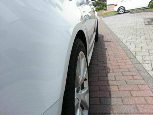

Meine Winterreifen mit der Große 8,5x19 et 35 vorne und et25 hinten Reifen 255
20151231012959
