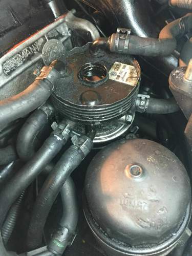

Kann mir trotzdem noch jemand evtl ein Bild schicken wie die ganzen Kraftstoffleitungen richtig angeschlossen werden, sind ja 5 Stück, nicht das da nachher was in die verkehrte Richtung läuft ;-)
Keiner??
hallo?! ich brauche bitte dringend jemanden der mir die richtigen Anschlüsse nennen/zeigen kann....
Suche immernoch...
Schade das mir keiner helfen kann bezüglich der Anschlüsse am Kraftstofffilter!

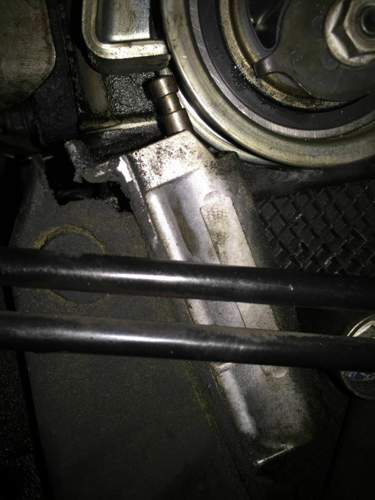

Andere Frage, bin gerade beim zusammenbau, nun ist mir aufgefallen das das SPannelement für die Spannrolle nicht mehr aud die SPannrolle drückt, kommt das sobald Öldruck aufgebaut wird oder wie wird er korrekt gespannt?
Diesen Spanner meine ich...
Dieser sollte immer dran drücken. er hat ein Arretier Bohrung für den Einbau, aber sonst muss er spannen.
So wie das aussieht wurde er nach dem lösen der Spannrolle nicht arretiert und ist jetzt voll ausgefahren 😉.
Jetzt muss er erstmal zurückgedrückt werden bevor es weiter gehen kann.
Danke, Zahnriemen ist drauf, springt leider noch nicht an, brauche immer noch Hilfe zu den Anschlüssen ob sie richtig angeschlossen sind? Es passiert nämlich gar nichts beim starten, er dreht nur durch aber versucht gar nicht anzuspringen, als wenn kein Kraftstoff kommt...
Ich hab leider einen AFN, sonst hätte ich mal nachgeschaut.
