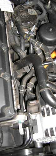

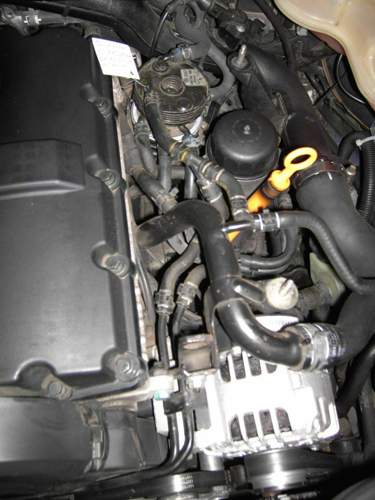

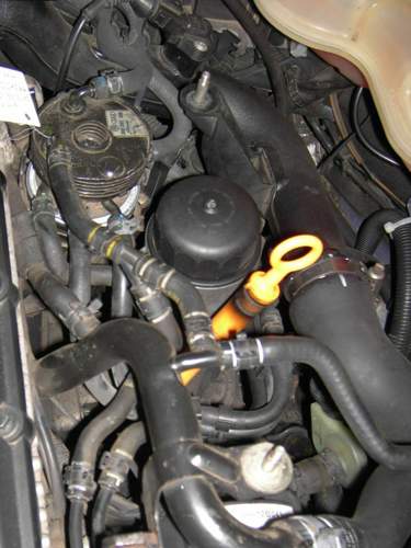

Hallo xfreddurstx!
Hier sind Bilder von den Anschlüssen an dem Kraftstofffilter tdi ATJ von meinem Auto. Ich hoffe du kannst erkennen wie die einzelnen Leitungen angeschlossen werden und dein Auto läuft ,wenn du probiert hast sie so anzuschließen. Ich würde mich freuen,wenn du Erfolg damit hättest.
Liebe Grüße!
Anschluesse-dieselfilter-001
Anschluesse-dieselfilter-001a
Anschluesse-dieselfilter-001b
+4
Vielen Dank für die Mühe, glaube fast das meins dann wohl richtig angeschlossen ist wenn ich die Bilder vergleiche...
