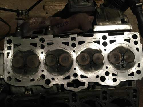

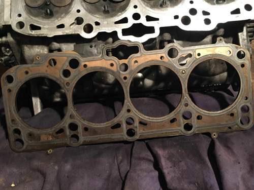

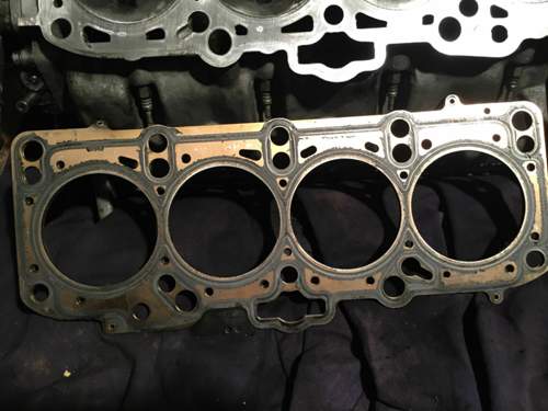

Also ich hab gerade nochmal alles sauber gemacht und genau angesehen, nichts zu finden!
Kopf weißt keine Risse und keinen Verzug auf, die Dichtung sieht von beiden Seiten gut aus und der Block/Zylinderlaufbahnen sehen ebenfalls gut aus und auch keinen Verzug mit Haarlineal festzustellen.
Turbolader-Welle hat nur minimal Spiel, finde ich auch ok, was kann ich nun noch prüfen?

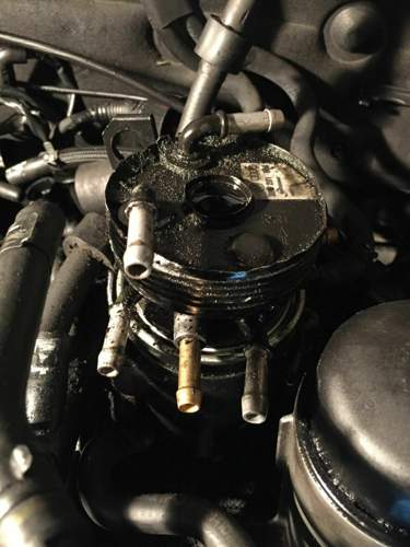

Wofür sind eigentlich all die Anschlüsse am Kraftstofffilter? Der kam kurz vorher bei der Inspektion neu, evtl falsch zusammengesteckt?
noch Ideen?
Die sind mitunter zur Kühlung.
Hmmh... So langsam wird es seltsam.
Öl nein, Wasser würde ich sagen unwahrscheinlich. Würde sagen zusammenbauen und schauen.
Oder hat sonst noch jemand eine Idee?
aber es fließt nicht zufällig Wasser zur Kühlung durch und sie wurden falsch zusammen gesteckt?
Die Abschlüsse kann man glaub nicht vertauschen. Glaub auch nicht das er noch laufen würde.
