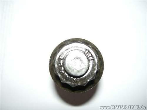

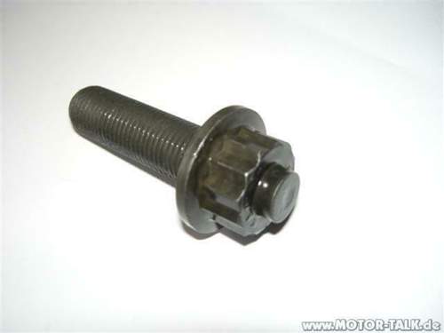

also nochmal zusammengefasst, wenn man den bock nicht tritt, sondern shcön seine 140 auf dem highway fährt, dürfte alles kein problem sein?
Und zu der kurbelwellensache, kann man dem irgendiwe vorbeugen?
achso und noch eine frage: der aaz der da verkauft wird, hat eine metallkopfdichtung, gibt es den auch original damit oder heißt das, die wurde schonmal erneuert?
Kann man, sofern die noch nicht eiert, die Schraube ersetzen! 😉
Ansonsten Anlagefläche planschleifen lassen, und dann eben die neue Schraube verbauen! 😉
Richtig, kein Problem!
Vorsorgen kannst Du an der Killerschraube eigentlich nichts.
Man konnte die Schraube durch die der höheren Festigkeit ersetzen, aber davon würde ich abraten!
Motto: Never open a running system.
Einfach auf die von Eiche genannten Warnzeichen achten und gut. 😉
Ich würde das aber nicht überbewerten.
Wie gesagt, 450000 lang keine Probleme damit gehabt. 🙂

@kistekay:
Metallkopfdichtung gabs auch in Serie.
Man könnte das Riemenrad verstiften, würd ich bei nem funktionierenden Motor aber wahrscheinlich auch nicht machen.
Wenns denn mal soweit ist kann man das neue immer noch verstiften.
Damit schwächt man aber mglw. die Kurbelwelle, ist auch nicht unbedingt das Gelbe vom Ei.
http://home.arcor.de/sgrafen/salatoel/kw_schraube/kw_schraube.html

Frage: Wenn die Kurbelwellenschraube in der Mitte ein Erhebung hat, ist es dann die mit der hohen Festigkeit? Die Zahl ist nicht mehr erkennbar.
