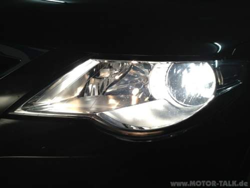

Nachdem ich meinen CC nun komplett (Abbiegelicht, Standlicht, NSW, TFL, Umfeldbeleuchtung) auf Mtec umgeruestet habe (gleicher Farbton wie Xenon) suche ich jetzt noch was fuer die Kennzeichenbeleuchtung.

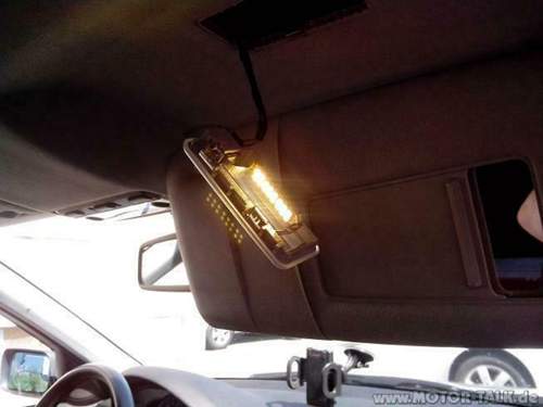

Also Bilder von der Nacht, muss ich noch machen. Aber ich hab schon Bilder vom Tag.

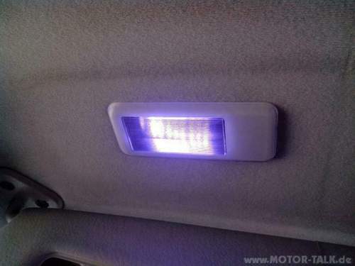

Hab jetzt testweise neue LEDs dinn mit Warmweiß (3500K) und UV (Schwarzlicht), und das ist schon pervers! Von den Kaltweißen mit 7000K mach ich noch Fotos!
Die Warmweiße und Kaltweiße sind gefühlt doppelt so hell wie die Glühlampen.
Original geschrieben von Spaßlex
Sorry, hab die Nachricht nicht gelesen :-)Also Bilder von der Nacht, muss ich noch machen. Aber ich hab schon Bilder vom Tag.
Hab jetzt testweise neue LEDs dinn mit Warmweiß (3500K) und UV (Schwarzlicht), und das ist schon pervers! Von den Kaltweißen mit 7000K mach ich noch Fotos!Die Warmweiße und Kaltweiße sind gefühlt doppelt so hell wie die Glühlampen.
I glaube wi haben aneinander vorbei geredet. I hab von einer weißen Kennzeichenbeleuchtung geredet, nicht von einer weißen Innenraumbeleuchtung;-)

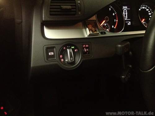

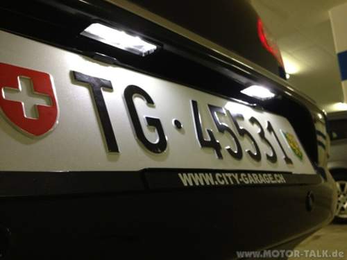

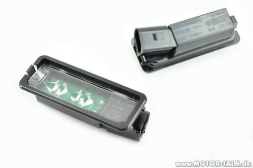

Das kann ich widerlegen: I hab die originalen KBL-Led`s von VW eben verbaut. Sie leuchten ohne Probleme. Egal, ob der Lichtschalter auf "Auto", "Standlicht" o "Abblendlicht" steht. Achja, Xenons hab i auch keine verbaut. Siehe Bilder
Nur ma noch so: Der Preis für die Teile liegt mittlerweile bei 30,80€/Stück
Gruß Error
