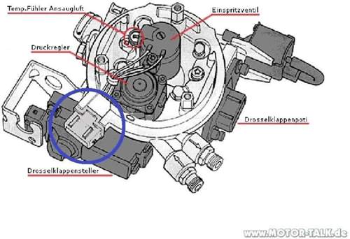

Original geschrieben von BeLo Racing Team
ESV = Einspritzventil???
Genau. Der Stecker geht an den Anschluss (blau eingekreist)
Mono
Aller klar, danke für das Bild.
Ich habe alle Stecker ab gehabt, an allen die Hülle zurückgezogen und an jedem einzelnen Kabel gezogen und gewackelt. Keine Auswirkungen auf dem Motorlauf.
Im Stand läuft der Stuhl ja auch normal.
Einzig was mir aufgefallen ist, wenn man ruckartig Vollgas tritt, ist da so ein "verschlucken" (paar Millisekunden) bis er Gas annimmt, vom Geräusch her in dem Augenblick wie offener Luftfilter....
dann dreht er hoch.....
Ohne Last und im Leerlauf ist alles ok !

... weil du eingangs auch schreibst das du keine Prüflampe hast wollt ich das nochmal hinterfragen.
Wenn der Schlauch für Warmluft-Ansaugung am Krümmer montiert ist entferne den Mal.
Ich denke wenn dein Problem auftritt ist der Luftsammler auf der Mono montiert...oder...
Ich würde das Poti erstmal mit dem Bleistift bearbeiten.

DKP fällt eigentlich auch aus da ich schon die ganze Monojettronik getauscht habe....
Als meiner so gebockt hat, lag es am Stecker, der am Vergaser ist.
den hat er abgemacht und die Kabel direkt draufgemacht, seitdem war das bocken weg.
(hat der vom ADAC gemacht)
Er sagte, ich soll aber eine Stecker holen.
Das war vor gut einem Jahr... :-D
