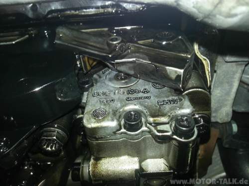

Habe heute Die ölwanne runtergerissen. Kein Späne, aber ein Gelbes Plastikstück, kurz gesucht und auch beim Kettenspanner gefunden. Die hälfte ist weggebrochen. Super, leider gibt es laut Vw Händler keine Ersatzteile mehr für das Alte AGW Modul mit Kette.
Es ist jetzt noch nicht so schlimme den der Stempel drückt noch mit 3/4 Fläche auf das Plastik. Was aber wenn das restliche wegbricht? hören tut man es dann auf jedenfall.
So das war das erste Problem.
Das 2.
Wie bekomme ich die Ölpumpe runter, bei dem neuen AGW modul geht das ja Easy durch die Zahnräder, weil die keinen Spanner brauchen stört der nicht.
Muss ich wirklich den Spanner herunterschrauben? Den der wird durch eine Schraube hinter der Kurbelwellenabdeckung gehalten.
oder gibt es da einen Trick?

Wenn du doch eh alles schon runter hattest warum dann nicht gleich fertig machen?
Immer mit dem Bewusstsein das der Spanner schon defekt (und das ist er in diesem Zustand) ist hätte ich keinen Bock zu fahren.
Gut ist es wenn es gut geht. Dumm gelaufen wenn´s in die Hose geht aber das verbucht man dann unter Lehrgeld. Lob an deinen Optimismus, immerhin sollte ja noch gar nichts abbrechen und es ist trotzdem passiert ......
Drück dir die Daumen

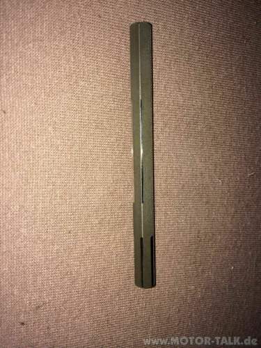

Hallo zusammen , habe heute auch meinen Sechskant im BKP
gewechselt , Stirnräder und Führung sind noch wie neu.
Nebenbei habe ich meinem Passat noch für hinten neue
Dämpfer spendiert , das ganze Spiel hat etwa 3 Std. gedauert.
Hab mir wie empfohlen ne Bühne gemietet.
Unten noch ein Bild vom Sechskant , Auto hat 201.600 km
runter und das ist noch der erste , da mit Gewinde innen.
Daniel

Fast identisches Bild wie bei meinem BKP, scheinbar sind die nicht so stark verschlissen beim BKP... meiner hat fast genauso viel runter wie deiner (knapp 205k).
Meiner war auch noch der "hohle" Sechskant ...
Waren deine Dämpfer auch am Siffen? Meine fangen langsam an ... vom Fahrgefühl her finde ich das aber noch ganz okay.

Ja einer war ein bisschen feucht an der Kolbenstange , meiner hat sich auch ganz normal gefahren , hinten sind ja noch die Federn , die fressen auch schon einiges. Hab's an der Zahnbildung am Reifen gemerkt.
War super einfach der Tausch , so macht schrauben Spaß...
