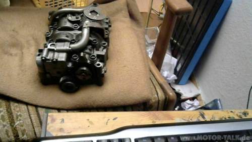

Guten Abend,
Habe heute Die ölwanne runtergerissen. Kein Späne, aber ein Gelbes Plastikstück, kurz gesucht und auch beim Kettenspanner gefunden. Die hälfte ist weggebrochen. Super, leider gibt es laut Vw Händler keine Ersatzteile mehr für das Alte AGW Modul mit Kette.
Es ist jetzt noch nicht so schlimme den der Stempel drückt noch mit 3/4 Fläche auf das Plastik. Was aber wenn das restliche wegbricht? hören tut man es dann auf jedenfall.
So das war das erste Problem.
Das 2.
Wie bekomme ich die Ölpumpe runter, bei dem neuen AGW modul geht das ja Easy durch die Zahnräder, weil die keinen Spanner brauchen stört der nicht.
Muss ich wirklich den Spanner herunterschrauben? Den der wird durch eine Schraube hinter der Kurbelwellenabdeckung gehalten.
oder gibt es da einen Trick?
mfg

Heute wieder zusammengebaut.
Leider ist die Aufnahme von dem Sechskant auch nicht mehr die beste. Fahre jetzt noch 50000Tkm, dann werde ich umrüsten auf Zahnrad AGW. Kostet halt 700€. Ebay gibt es überholte AGWs mit umrüstsatz auf Zahnrad, bzw mit besonders gehärtet Sechskant. Dann sollte ruhe sein.
Dann ist auch das Problem mit dem Spanner nicht mehr gegeben. Wenn jetzt wirklich der Rest des Spanners wegbricht, hört man es auf jedenfall, abreißen würde dich Kette auf keinen fall, also ist das jetzt nicht das problem, fahre solange, solange es hält!
Spätestens nach 50Tkm wechsel ich es ja sowieso.
Der Stempel drückt noch mit 3/4 Fläche auf das gelbe Plastik am Foto siehts schlimmer aus 😉

Er ist Sorgenfrei. Wenn der spanner hops geht (das plastik bricht) scheuert der Stempel an der Kette was sofort auffällt. Hat keine folgeschäden.

jetz hab ich mal 2min in Netz rumgeschaut, hetu war kein AWM für 50€ drinnen aber das findet sich oft genug. Hier ist aber mal ein überlegenswertes Angebot mit Aufnahme für den 100 mm 6-Kant, wie wärs mit sowas?
