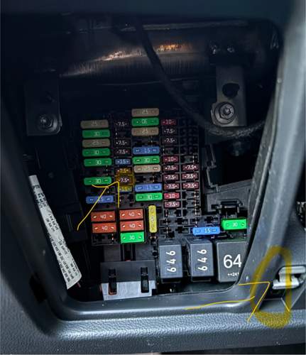

Sicherung 22 passt, aber es ist eine 7,5A Sicherung.
Habe die Sicherung kurz gezogen, sofort alle Fehler weg, ohne die "Einlernfahrt" für die anderen Fehler 🙂
Auf dem Bild rechts unten ziehen, dann geht der Deckel ab, die Sicherung ist auch markiert.

Sicherung SC22 links unterm Lenkrad.
Zweite vollständige reihe von links, dritter Platz von unten, wobei der unterste Platz nicht belegt ist. 30A hat die.
Ist für Kamera und die 3 Frontradare zuständig.
Hallo newty,
Danke für den Hinweis. Aber wo zum Henker ist dort der Sicherungskasten? Habe die Tür aufgemacht und links oben die Abdeckung abgemacht. Aber außer ein schwarzes Plastikteil, keine Sicherung.
Sicherungskasten
Super, danke für die Rückmeldung und das Bild!
Ja, 7,5A - da bin ich in der Tabelle verrutscht, Entschuldigung!
Bei Skoda unter https://www.skoda-auto.de/apps/manuals/Models gibt es die Anleitung für den Superb auch ohne FIN.
Dort ist eine vollständige Sicherungsübersicht drin. Die könnte auch für den Passat gelten. Zumindest stimmen die paar aus dem Passat Handbuch überein.

Heute hatte ich das auch zum ersten Mal nach kurzem Stopp mit Motor Aus - hat sich aber auch nach gewisser Zeit geregelt. Assistenten nach erneutem Zündungsaus - CarPlay ging nach ~ 10min von alleine wieder.
Hallo ...
Haben auch seit Mai einen B9, nach 3000 km ging es los Systemausfall, 6 Fehler.
Fehler bei VW gelöscht und eine neue Sicherung.
4 Monate ging jetzt alles, letzte Woche wieder 6 Fehler, bei VW wieder Fehler gelöscht und neue Sicherung.
Heute eine Woche später das selbe wieder, Termin mit VW ausgemacht für Samstag, eine Stunde später Rückruf bekommen von VW .... Ich bräuchte nicht kommen Sie können es eh nur wieder löschen, soll abwarten bis es ein neues Software-Update gibt.
