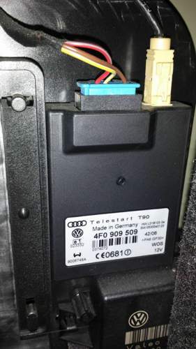

Eine Standheizung ist ab Werk eingebaut, im Kofferraum rechte Seite ist ein T90 Empfänger verbaut. Leider hat der Vorbesitzer die originale Fernbedienung verloren. Jetzt habe ich mir eine von Ebay ersteigert, die ich aber leider nicht anlernen kann. Habe den blauen Stecker am Empfänger gelöst, 10 sec. Gewartet, dann reingesteckt und innerhalb von 5sec. die Taste off an der Fernbedienung gedrückt gehalten. Die rote Leuchte leuchtet erstmal durchgehend und danach sofort rot am blinken. Die Standheizung funktioniert tadellos per Einschaltung im mfa. Leider kann ich die Batterie nicht abklemmen, da ich für mein RNS 300 kein code habe. Ihr merkt, ich habe mehrere Probleme. Daher hoffe ich auf Eure Hilfe.

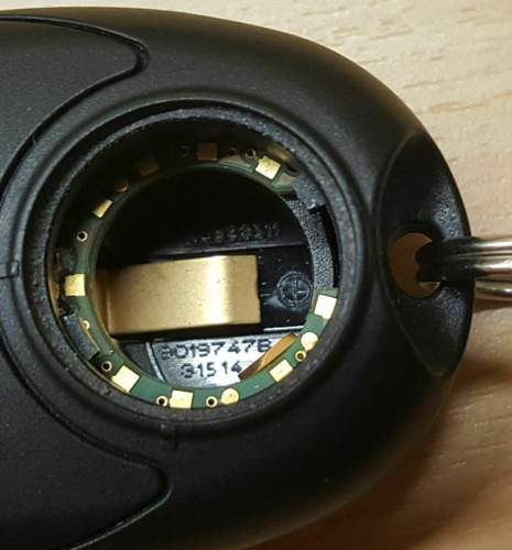

welche fernbedienung hast du denn gekauft? Artikelnr./link?
Ich habe auch nachträglich eine T91 FB an eine T90 angelernt, eine Batterieabklemmung ist nicht notwendig.

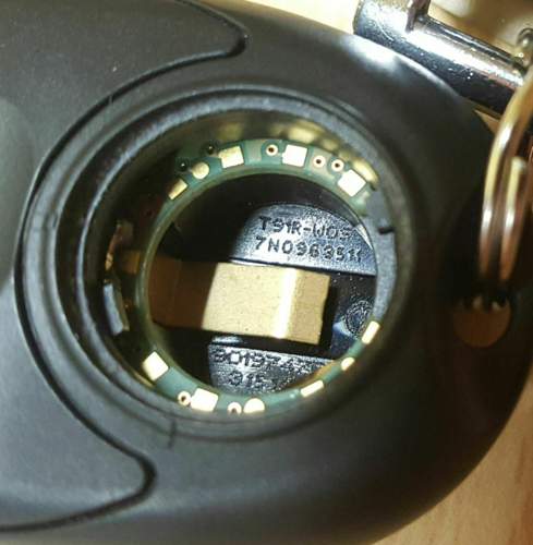

Ich bin gerade auch am forschen. Die Teilenummer vom Empfänger, also im Kofferraum ist 4FO 909 509. Die Teilenummer der Fernbedienung ist 7EO 963 511 B. Warscheinlich sind die garnicht kompatibel. Ich dachte, dass alle T 90 kompatibel sind.
Woher hast du den Code der FB?
Stecken bei dir alle Kabel im T90?

Der Code steht unter der Batterie in der Fernbedienung. Mein Empfänger sieht identisch mit deinen aus, ausser, dass bei mir kein Audi - Zeichen drauf ist. Und Kabel sind auch identisch und auch angeschlossen. Wie hast du denn deine angelernt?

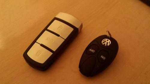

@passat3cb6 ich habe den blauen stecker gezogen und dann ihn reingesteckt und soweit ich noch weiß die OFF Taste gedrückt und dann lief es... hast du es mehrfach versucht?
Hast du eine FB mit VW Logo?

Hallo SGSII, Sorry, dass ich mich jetzt erst melde.
Auf meiner Fernbedienung ist ein VW Logo drauf, allerdings sieht die anders aus als deine. Ich hatte es mit den blauen Stecker etwa 4 mal versucht. Werde es morgen weiterhin probieren.

Anderes VW Logo? Fälschung? Nachträglich aufgeklebt? Ich frage deshalb, da es die selben auch bei anderen gibt und nur die Logos ausgetauscht sind "optisch". Zusätzlich kam es hin und wieder zu technischen Problemen...(habe ich jedoch nur mal gelesen, daher weiß ich nicht, wie viel Wahrheit in dieser Aussage steckt)
Wenn du es bis dato nicht geschafft hast, gehe ich davon aus, das sie auch in Zukunft nicht funktionieren wird (Grund: who knows...)
Dass es eine Fälschung ist, kann ich nicht ausschließen. Ach übrigens, es ist diese T 90 Eberspächer, sieht und fühlt sich schon hochwertig an. Ich werde es morgen nochmal ausprobieren, wenn es dann nicht funktioniert, gehe ich nach meinem Urlaub zu VW. Muss man eventuell die Zündung oder gar das Auto anlassen, wenn mann die Fernbedienung anlernen will. Eigentlich nicht, oder?
