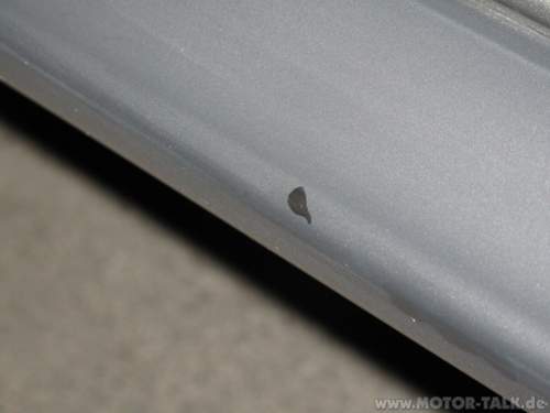

Wie sehen Eure Plastikbeplankungen am Passat Alltrack aus?
Bei meinen löst sich nach nur einem halben Jahr die graue Oberflächenstrucktur - schwarzes Plastik kommt zum Vorschein.
Bild 1 : Hinten rechts zwischen Kotflügel und Stossstange.
Bild 2 : Bodenschweller - Türeinstieg auf der Fahrerseite

bin kein Experte, aber das sieht eher nach Teerfleck oder so ähnlich aus
Die Ränder sind zu rund. Beim Abblättern müssten diese schärfer abgegrenzt sein.

kann das "Abblättern" nur bestätigen. Habe letzten Sommer bereits beide hinteren Radläufe ersetzt bekommen und in 2 Wochen wir die linke Schwellerverkleidung gewechselt. Im Bereich der Fahrertür ist auf ca. 2 cm der Lack ab. Geht alles auf Garantie, sagt mein Händler.

Sind das andere...oder wieder dieselben Plastikteile? was sagt dein Händler?
Das kann er auch nicht sagen. Vielleicht gab es bei der Herstellung/Lackierung ein Problem. Aber ob das Abblättern wieder kommt ... 😕
Ich würde aber auch die neuen Teile nicht mit der Poliermaschine bearbeiten. Zu hohes Risiko.

Bei mir wurde jetzt wegen dem Ablösen die Beifahrerseite hinten getauscht.
Nur jetzt hat der neue Radlauf eine hellere Farbe (nur leicht aber sichtbar wenn man genau hinschaut). Ist das schon eine bekannte Sache ????
Bei VW hatte auch keiner einen Tipp bis auf das untere Teilleiste von Heckschütze mit zu Tauschen.
Kann das am Ausbleichen liegen o.ä. BJ ist 11/2012
Mfg Marcel
Hab jetzt das Teil von der der Stoßstange mitgetauscht. Ist zwar besser aber nicht 100%.
