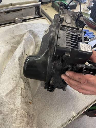

Dieser wurde ausgebaut und zur anderen Werkstatt gebracht.
Laut deren Aussage, kalte Lötstelle….
Repariert eingebaut, nichts.

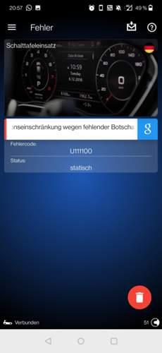

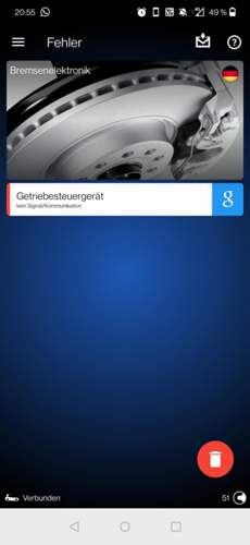

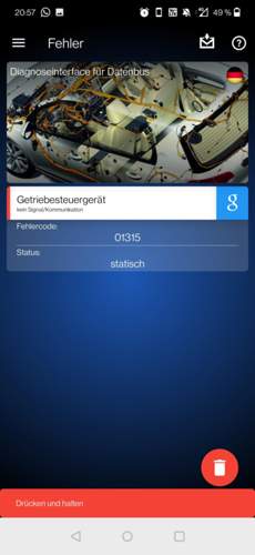

Anbei die Meldung beim Auslesen
Fehler
Fehler 2

auf dem ersten Bild ist zu erkennen, dass im MStG ein Fehler drin ist, das dieses nicht mit dem DSG kommunizieren kann. Das blinken bestätigt das eine Kommunikation nicht möglich ist.
entweder das DSG bekommt zeitweise keinen Strom oder die CAN Bus Kabel sind beschädigt. Ich glaube nicht, daß die Platine im Öl etwas hat. ausgeschlossen ist es nicht aber ich würde als erstes die Kabel vorne am Längsträger prüfen.
ich kann mir gut vorstellen das die Parkbrems-Fehler auch davon kommen.
am besten wäre einen vollständigen VCDS Scan zu haben.

Ahso, die Werkstatt hatte ein 2. Motorsteuergerät vor Ort , das einen anderen Defekt hat.
Sobald das drin ist, leuchten die Gänge nicht mehr, Gang lässt sich auch verstellen, aber das Auto startet nicht.
Dass das Auto nicht startet ist klar…. Da dies ein komplett anderes Steuergerät ist…. Das ist im Auto nicht integriert…. Ich weiß jetzt nicht, ob VW da Komponentenschutz drauf hat und das nach Aufhebung anzulernen geht, ob das so geht oder überhaupt nicht…
Das wurde eingebaut.

Das ist doch das Stg vom DSG. Bei den alten muss man keine WFS anpassen. Die Software muss aber stimmen bzw zum MStG passen. Sonst kommt vielleicht dasselbe Fehlerbild obwohl es ein anderes Problem ist.
ich glaube weiterhin an ein Kabel Problem
Bei dem Austausch klappt alles bis auf die Zündung daher komisch
Fehler mit Blinken der Gänge und schalten ist weg
Wenn du ein DSG Steuergerät in ein anderes Auto einbauen willst, muss der Komponentenschutz bei VW aufgehoben werden…. Das kann nur VW selbst… sonst lässt sich das Getriebe mit diesem Steuergerät nicht anlernen…
Sieht aus wie ne dq200 mechatronic. Passen die Teilenummer von deiner alten zu neuen. Komposchutz gab's im b6 nicht. Und poste bitte mal paar technische Daten von deinem Auto. Motorcode getriebecode EZ. Laut Bild vom Tacho Benziner und 2008 oder 09er ez.
genau. Komponentenschutz gabs im B6 und B7 überhaupt nicht. Die haben erst 2015 damit angefangen. DQ381 zb
