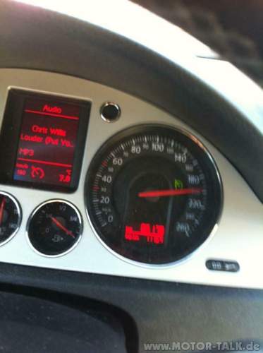

mir ist gestern auf der Autobahn bei Vollgas aufgefallen das man bei ca 4.200 U/min bei knapp 200 kmh in ein Loch tritt und man nicht schneller vorwärts kommt, auch bei Bergabfahrten. Hat das auch schonmal jemand bemerkt und kann das bestätigen bzw was dazu sagen?

Was erwartet ihr denn von 105PS? 250 km/h? 🙄
Gut, die 1.9TDI streuen in der Leistung öfters mal nach oben, aber das bei irgendwo um die realen 200km/h dann Schluß mit Beschleunigung ist, sollte auch einem nicht-Physiker klar sein.

das sind zwei verschiedene paar socken käfer. du redest von einem drehzahlbegrenzer- hat der passat übrigens auch, hat aber nix mit dem thema hier zu tun. dein bulli fuhr so schnell wie die maximale motorleistung sich irgendwann mit dem luft und rollwiderstand die waage hielt. gings bergab wurde er schneller. an den drehzahlbegrenzerbegrenzer kamst du im höchsten gang gar nicht- der war dafür gedacht den motor nicht zb im 1sten gang zu überdrehen.
alle modernen-zumindest diesel- vw motoren regeln die einspritzmenge soweit zurück dass auch bergab das auto im höchsten gang eine der im schein eingetragenen höchstgeschwindigkeit nicht überschreitet.
bemerkt wird das eher wenig und nur bergab weil bei der vmax eh nur noch ein leichter leistungsüberschuss ( wenn überhaupt) vorhanden ist . es geht darum den antrieb vor "kaltblütigen" fahrern die auch bergab gnadenlos pflasterstein fahren zu schützen und den motor , vor allem den dpf . das gabs früher nicht. der motor hat in jedem gang das gestemmt was er mechanisch konnte ( oder eben irgendwann tatsache in den drehzahlbegrenzer reinlief)
bei der "echten" abregelung ( bei 250) sind die autos derart "übermotorisiert" dass sie spielend die 250 erreichen - und deshalb ist dort die abregelung auch deutlich spürbar.
im grunde regelt vw jedes auto nun ab ohne ein wort drüber zu verlieren- aber man kann nicht mal was dagegen sagen. das auto erreicht die im schein eingetragene höchstgeschwidigkeit und du hast als kunde keinen anspruch dass es bergab mit rückenwind mehr als das schafft.

Lässt sich doch ganz leicht feststellen, stellt die MFA auf Momentanverbrauch ein dann siehst du genau dass ab ca 4000 U/min im 6ten Gang (140PS CR) die Spritzufuhr abgeregelt wird. Das geht soweit dass bergab auch 220 am Tacho stehen mit 0,2 l Verbrauch.
Die werden alle über die Spritmenge begrenzt , angeblich wegen DPF . Hat aber sicher auch marketing Gründe , denn mein erster B6 140PS PD war offen und lief bergab schneller als mancher 170ziger.
Aber egal abgeregelt wird "weich" über die Spritzufuhr.
Gruss
nunja, DAS abgeregelt wird , da sind wir uns ja alle einig- und man kanns tatsache schön über die momentanverbrauchanzeige verfolgen.

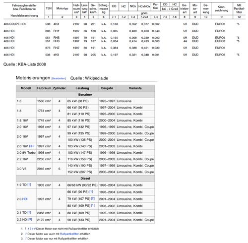

Original geschrieben von __NEO__
Korrekt. Diesen Weg sind z.B. viele Franzosen gegangen. Die haben weniger Aufwand ins Einspritzsystem gesteckt (z.B. 1300bar CR statt 2000bar PDE) und brauchten dann sogar schon um Euro 3 zu erreichen einen DPF. Dies haben sie dann natürlich (unter Beihilfe von Greenpeace) marketingtechnisch optimal verkauft.
Das ist natürlich falsch. PSA hat den Partikelfilter nicht eingeführt, um Euro 3 oder ähnliches zu erreichen. PSA hat natürlich auch Euro 3 und 4 ohne Partikelfilter geschafft.
Im Gegensatz zu anderen Herstellern hält PSA so seit 2000 den PM-Grenzwert für Euro 6 ein.

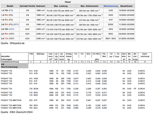

Soso... "natürlich falsch" 🙄
Einen 20x oder 30x haben sie sicher auch ohne DPF hinbekommen. Aber kein Fahrzeug der Passat-Größe
Trotz vieler vollmundiger Versprechungen hat es bis jetzt kein Hersteller geschafft, Euro 5 ohne Partikelfilter zu erreichen.
Du solltest dann aber auch nicht vergessen, dass man den V10 TDI im Phaeton bis Ende 2006 nur mit Euro 3 anbieten konnte.
Ziel von Euro V war es ja, den DPF praktisch alternativlos zu machen. Letztlich ist das ja auch gut so, wenn man gesetzliche Grundlagen schafft, die dann entsprechend eingehalten werden müssen ohne die Hersteller trotz Einhaltung der Grenzwerte (EURO IV) als Dreckspatzen oder Umweltsäue darzustellen.
Beim V10 TDI passte schlichtweg kein Partikelfilter in den Abgasstrang. Bei Fahrzeugen dieser Gewichtsklasse geht es eben trotz optimalem (zum damaligen Stand der Technik verfügbaren) Einspritzsystem nicht ohne eine externe Reduzierung der Partikelemissionen.
Da es aber bsi Ende 2006 keine gesetzlichen Grundlagen gegeben hat, die etwas anderes vorgeschrieben haben empfinde ich es trotzdem als Sauerei, dass solche Fahrzeuge, die für eine viel längere Lebensdauer angeschafft und ausgelegt sind innerhalb von 4-5 Jahren zu unverkäuflichem Edelschrott zu machen und die Besitzer zu zwingen neue Fahrzeuge anzuschaffen, bei deren Herstellung Unmengen mehr an Energie und Feinstaub anfällt, als wenn man die Fahrzeuge weiter im Verkehr gehalten hatte. Denn auch der Phäton V10 TDI ist bzgl. der Emissionen weit sauberer als manch uralt Benziner, der nur bezgl. der Partikelemissionen besser da steht.
Dann schau dir die Werte des 406 an. Die entsprechenden Werte (auch im Vergleich zum damaligen Passat) findest du im Anhang.
In den Euronormen werden nur die Grenzwerte festgelegt. Wie man diese erreicht ist Sache der Hersteller.
Hätte man einen Euro 5 Diesel ohne Partikelfilter, wäre dies ein extremer Vorteil. Stell dir nur mal die Werbung vor: ''Wir sind der einzige Hersteller weltweit, der Euro 5 ohne Partikelfilter schafft!''
So etwas ist im wahrsten Sinne des Wortes goldwert. Dennoch hat es bis heute keiner geschafft.
Entscheidend für die Einstufung in eine bestimmte Schadstoffklasse ist jedoch die Einhaltung aller Grenzwerte. Man sollte dies nicht nur am Partikelfilter festmachen, da dieser hauptsächlich den sog. PM-Wert bestimmt. Vielmals scheitert eine Einstufung in eine bessere Norm am NOx-Wert und nicht am PM-Wert.
