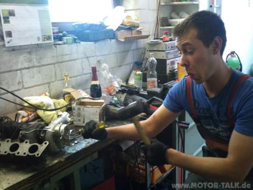

tja sieht schlecht aus, der turbo ist zu groß und passt nicht... -.- jetzt brauch ich n krümmer mit geraden abgang, also wieder warten...
Hier ma wieder n paar bilder für leute wie Tillamook die es interessiert 😉
Wie gesagt, den krümmer kann man nicht fahren, da der Turbolader nicht mehr passt, kommt gegen die motorhalterung..

Und hie rnochmal mein kumpel, der die welle ein bisschen richtet ! 😁

Das komplette Setup:
Garrett gt2860r
Großer Krümmer
Große Öl zu-ablaufleitung zum Turbo
70er AGA ab Turbo mit 200 Zeller 130mm und komplett ohne schalldämpfer 😁
Race Kupplungs Kit bis 420NM
Bosch 044 Zusatzpumpe
470ccm Einspritzdüsen
3 Bar Benzindruckregler
Großer Front Ladeluftkühler FMIC
VR6 lmm mit 80 mm Ansaugung
Carbon Airbox
NGK Platin Zündkerzen
5W50 Mobil 1 Öl
L&S Cartec Abstimmung. GROßES GROßES lob an ALEX, der Mann hat echt Ahnung von dem was er tut und ist mehr als Hilfsbereit. Zur Abstimmung gibt er Tipps, geht aber auf jeden Extra Wunsch ein, z.B. wie bei mir mit NM begrenzung auf 420NM und ladedruck Wünschen sowie Zündzeitpunkte. Antwortet auf jede Frage und selbst am Wochenende um 0 Uhr, mehr geht nicht ! Also evtl bau ich nächstes Jahr noch einen Golf 2 R32 Turbo mit ca 600 PS. Kommt auf meinen beruflichen Werdegang an 😉 und der wird auch bei ihm gemacht !
Kann ihn nur für jeden ans Herz legen, der einen Turboumbau vorhat !!
