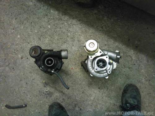

Weil ein k04 nicht nicht reicht für eine Leistung zwischen 300-320 ps und poloweb hats auch nochmal geschrieben warum 🙄

Mich würde es mal interessieren, wie du das mit dem Ölzulauf für den Lader regelst. Da gibts glaube ich ein paar Sachen zu beachten.
Ja was möchtest du denn dazu wissen ?
Also eigentlich musst du nur beachten, das der einlauf senkrecht ist, mit garnich - 10 ° neigung. Bei nem kugelgelagerten Turbolader noch nen Ölrestriktor dazu, damit das öl nicht auf die Lager presst. Naja ich lege noch eine Schicht Hitzeschutzband unter die Leitung, das ist zwar nicht nötig aber schaden kann es nich 😉 damit die Hitze vom Krümmer nicht voll auf die Leitung übergeht.

hast du schon mal was vom gt2x eliminator von garrett gehört ?
der  etspricht zwar nicht ganz deiner wunschleistung, sondern nur max. 300ps aber vom ansprechverhalten und altagstauglichkeit viel besser.
der ist plug play einbaufertig mit original flansch.
natürlich öl und wasser gekühlt.für mich ist dieser eignedlich der beste kompromiss, was meinst du?
http://cgi.ebay.com/.../...ZMotorsQ5fCarQ5fTruckQ5fPartsQ5fAccessories
Die Dinger taugen nix...
auf keinen fall ! der lader ist unglaublich schlecht. Bedenke mal allein, das du ihn mit dem mini krümmer fährst und dann noch das kleine abgasgehäuse... Ich kenne einen, der hat den im 3b drinne. Hat alles gemacht, fmic, upgrade krümmer 70er aga usw und der hat gerade mal 256 ps, Lächerlich.. und das ansprechverhalten ist SCHLECHT. Musst mal googeln, ein Tuner sagt sogar, das er die Lader haufenweise wieder ausbaut, weil die kunden mehr als unzufrieden damit sind
Deckt sich mit dem, was ich so gehört hab.

Der hat sogar nur 236 ps 😁😁 haha ich würd mitm hammer auf den lader einschlagen, wenn ich nach so einem Umbau nur 236 ps hätte
