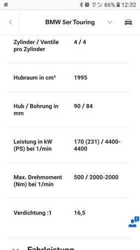

@F10ler schrieb am 04. Apr. 2019 um 06:40:14 Uhr:
Als ehemaliger 525dA Besitzer kann ich über Wörter wie "Souveränität" auch nur müde lächeln.
Warum? Ist auch nur ein 2l 4 Zylinder mit in der neusten Version 218ps und 450Nm.....
Ältere modelle bieten noch weniger Leistung...
Oder ist es so zu verstehen, daß obwohl bmw grade die 5er Serie mehr Premium sein soll, da dennoch nichts raus kommt?
Der neueste G30/31 525d hat 231 PS und 500 Nm und es ist ein Biturbo wie der 240 PS Passat TDI.
PS: aber es ging wohl um einen älteren 525d? Dann sind meine Angaben natürlich irrelevant 😉
@KrayZeaM schrieb am 04. Apr. 2019 um 09:44:03 Uhr:
Kommt aber dennoch nicht an die Souveränität des VW Bitdi ran..... 😉
231PS erst bei 4400 Umdrehungen....
Da hat der neue 190ps tsi ja eher seine Maximal Leistung.....
Zudem hat der BMW seine 500Nm von 2000-2000 Umdrehungen, also ein recht "überschaubares Drehzahl fenster".
Auch da liefert der Bitdi von VW eher und länger ab.

2000-2000 ist wirklich ein sehr kleines Fenster 😁
Jap.... Wird aber so angezeigt auf der HP.

@Passat-B8BiTDI schrieb am 4. April 2019 um 13:33:33 Uhr:
LOL lustig. Du Hast recht.
