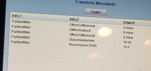

Mein Motor blieb ganz nach dem Turboschaden. Er hat schlagartig Leistung verloren und blau gequalmt..die Welle war ausgeschlagen, aber zerlegt hat es nichts. Dann mit Turbo kam auch der dpf neu (regeneriert für 800€ auf eBay) der nach 31000km nun den Füllstand siehe Bild hat.
@EricMAK schrieb am 18. Januar 2020 um 15:19:13 Uhr:
Den wirklichen Aschestand wirst Du nie erfahren. Das Steuergerät berechnet den nur anhand eines vermuteten Koeffizienten multipliziert mit der Dieselmenge, die durchgeflossen ist.
Der gepeicherte Aschewert ist nur eine Information damit das Steuergerät weiß wan es sich lohnt eine Regeneration zu fahren. Ruß kann es mehr oder weniger freibrennen um den Differenzdruck zu minimieren, Asche nicht.

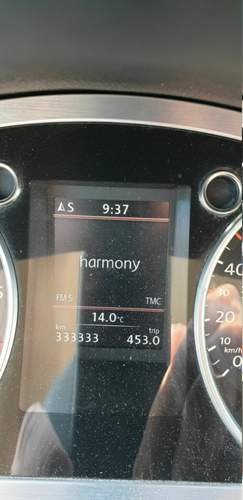

Nächste Schnapszahl geknackt
siehe Bild
Km
@BLuke schrieb am 17. April 2020 um 14:53:13 Uhr:
siehe Bild
Ach so..... immer noch erster DPF :-)
