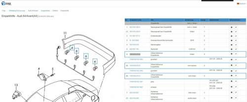

Ich vermute das meine Parksensoren hinten kaputt sind (Auto: Audi A4 B7 2.0 TDI). Sobald ich den rückwärts Gang einlege, kommt ein dauerpiepton für 5 Sekunden. Danach ist alles ruhig und er piept auch nicht wenn ich mich einem Hindernis nähere. Falls wirklich die Sponsoren kaputt sind, wie kann ich überprüfen welche Sensoren kaputt sind?

Innen und außen unterschiedliche Sensoren? Laut Teilekatalog sollten eigentlich die gleichen verbaut sein (die mit dem schräg-abgehenden Stecker).

Ich komme irgendwie auf ne andere Teilenummer: 7H0 919 275 D.

Mir war so…als hätten wir das in der FAQ….
https://www.motor-talk.de/faq/audi-a4-8e-8h-q151.html#Q4721555
PDC 8E B6:
Vorne & Hinten: 4B0 919 275 B GRU (Grundiert)
PDC 8H B6(Cabrio):
Vorne Innen & Außen: 4B0 919 275 B GRU (Grundiert)
Hinten außen: 4B0 919 275 A GRU (Grundiert)
Hinten innen: 4B0 919 275 B GRU (Grundiert)
PDC 8E B7:
Vorne & Hinten: 7H0 919 275 D GRU (Grundiert)
Vorne Innen (Grill): 7H0 919 275 D 1QP (Grau)
Vorne Innen (Grill): 7H0 919 275 D VMZ (Schwarz)
PDC 8H B7(Cabrio):
Hinten außen: 7H0 919 275 C GRU (Grundiert)
Hinten innen: 7H0 919 275 D GRU (Grundiert)
Vorne außen(Grill): 7H0 919 275 D GRU (Grundiert)
