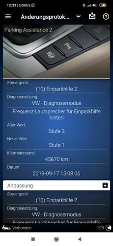

Hallo, haben Sie eine Idee, wie Sie die Lautstärke des Sensortons während des Parkens verringern können? Ich habe in meinem Caddy 4 2017 ein Original-Radio (mit Navigation) und im Menü für Sensoren gibt es keine Einstellungen. Das Piepen ist so laut, dass meine Kinder oft aufwachen.

Es geht auch mit OBDeleven der Ton und die Lautstärke zu ändern.
Hi, mir ist Lautstärke auch viel zu laut... wie habt ihr das mit OBD eleven umgesetzt? Ich habe das Gerät hier, aber traue mich ohne einen Tip nicht in die Einstellungen....

Bin mit OBD eleleven Pro ins Steuergerät 10 gegangen, da waren die Lautstärke und die Frequenz einstellbar, aber beim Speichern kam ein Fehler weil ich wohl keinen Zugriff habe. Hast Du einen Zugriffscode eingegeben und wo kann ich den Code finden?

Es ist kein Zugriffscode notwendig. Hast du obd eleven Pro?
Ja, die Pro Version. Hat bei meinem Leon damals alles gut geklappt.
Beim Caddy kam beim Speichern über den grünen Haken der "Fehler 7E". Der neue Wert für die Lautstärke wurde auch nicht gespeichert...
Sind für die Anpassung Credits notwendig?
Ne, die credits braucht man nur für die fertigen scripte von Obdeleven.
Direkte Änderung geht ohne credits.
Denke man braucht noch den Zugriffscode für das Steuergerät. Im Leon Forum war das bei der Verkehrszeichenerkennung damals genannt und hatte auch funktioniert.
Den Zugriffscode für den Caddy am Steuergerät 10 habe ich leider noch nicht finden können.

Vielleicht hat VW da was geändert weil mein Caddy Baujahr 6/2016 ohne Zugriffscode funktioniert.
Das wird vermutlich der Grund sein.
Das Steuergerät10 heißt bei mir interessanter Weise "Einparkhilfe2". Der 2er ist schon interessant. Ein weiteres Steuergerät mit dem Namen Einparkhilfe habe ich nicht.

Bei mir sieht das so aus, ist das Änderungsprotokoll.
Vielen Dank.
Werde ich morgen Abend ausprobieren und vergleichen.

Bei meinem T6 MJ 2019 ist das auch in Einparkhilfe2 per Anpassung einstellbar und es braucht keinen Zugangscode. Habe das mit VCDS gemacht, war problemlos. Liegt also eher nicht am Auto...
