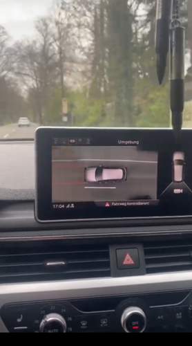

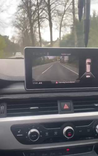

Ist zwar offtopic aber die Umfeld Kameras/ 360 Grad Sicht hätte ich auch gerne.
Letztens ein Video gesehen dass die einer bei der Fahrt aktiv hatte.
Zum Nachrüsten braucht man aber einiges. Von Steuergerät bis Neue Spiegel etc. über 2.000 würde ich sagen.
@rm_ffm schrieb am 7. April 2023 um 16:41:38 Uhr:
Ich habe die 360° Kameras, sobald man eine bestimmte Geschwindigkeit erreicht hat ist die Ansicht aus.
Ich glaube ab 15 km/h.

Im vcp kannst die Geschwindigkeit rausnehmen dann geht es während der Fahrt.
Screenshot-20230407-192711-whatsapp
Screenshot-20230407-192938-whatsapp
Wo genau?
@Muemich schrieb am 7. April 2023 um 19:23:32 Uhr:
Geht dann aber auch nicht mehr von alleine aus?
@rm_ffm lass es lieber mit dem aktivieren. Die 30 fps, sind grausam. Und man merkt es, wenn man schneller fährt.
Das Ding schaltet sich ab 20 km/h aus.
