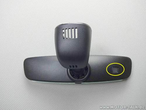

Wo sitzt der Sensor, auf den ich testweise mit einer Tachenlampe draufleuchten könnte? Beim B6 war er im Spiegelrahmen. Aber wo ist er im B9?
Du kannst den Spiegel "vordunkeln", mach eine getönte Folie auf den Sensor, Stärke mußt Du ausprobieren. Ist dann alllerdings auch am Tag wirksam.

Innenspiegel
Wieso guckt der Sensor nach vorn? Entscheidend ist doch, was an Licht vom nachfolgenden Verkehr kommt, also was durch die Heckscheibe auf den Spiegel fällt. Hat da Audi etwa einen wichtigen Sensor eingespart. Das wäre krass.
Meine Vermutung ist, dass der im Foto sichtbare Sensor der "normale" Lichtsensor ist, der darüber entscheidet, ob das Licht automatisch angeht oder nicht. Beim B6 gab es einen weiteren Sensor, der das von hinten kommenden Licht detektiert und dann den Spiegel entsprechend verdunkelt hat.
Wenn bei Dir der Lichtschalter auf "Auto" steht und der Sensor abgeklebt ist, müßte das Licht auch bei Sonnenschein immer an sein, richtig?
Mal kurz nachdenken:
Je mehr Licht auf den (wo auch immer verbauten) Sensor fällt, desto mehr dunkelt der Spiegel ab. Klebst du eine lichtundurchlässige Folie auf den Sensor, kommt weniger Licht dort an, folglich wird auch weniger abgedunkelt. Logo?
Und der Sensor kann eigentlich nicht nach vorne zeigen, denn das im Spiegel blendende Licht kommt ja auch von hinten.
Am sinnvollsten erscheint mir eine kleine Linse zur Sammlung/Bündelung des Lichts, um eine stärkere Abblendwirkung zu erzielen.
Ich verstehe es auch nicht, aber dve wird es vielleicht noch erklären.
