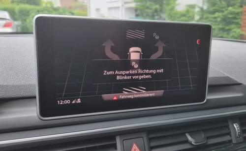

ja PLA bedarf auch Parameter

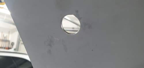

Also wieder mal Quatsch ,hat man bereits 8 Sensoren verbaut bedarf es keine Parameter. Heute in 5h Pla nachgerüstet das schlimmste waren die Löcher Stanzen.
Screenshot-20220606-201847-gallery
Hallo habe alles nachgerüsteten alles funktioniert aus der parklenkassistent weis jemand wo ich es aktivieren muss und parametierung setzen soll ich danke in voraus

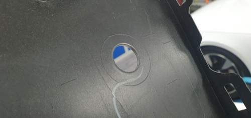

@Muemich, wie hast Du die Position in der Stoßstange gefunden? Sind dort Markierungen? Wenn ja, hast Du es an einer S-Line-Stoßstange nachgerüstet? Hast Du ein Bild davon zur Hand?
Ist eine Markierung, aber ich hatte das beim Händler nachgemessen.
Hab gestern die Löcher gestanzt. Die Stoßstangen haben innen Markierungen für alle möglichen Ausstattungsvarianten.
