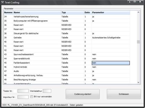

Jedoch habe ich weiterhin Fehler in einem Steuergerät (17 Schalttafeleinsatz):
D01400 (U101400) Steuergerät falsch codiert (Steuergerät falsch codiert)
FFFF14 (U112100) Datenbus fehlende Botschaft (PLA_Status_01 keine Kommunikation)
Hat einer von Euch eine Idee, was dort falsch sein könnte? Ich habe meinen Autoscan angehängt.
Danke und viele Grüße!

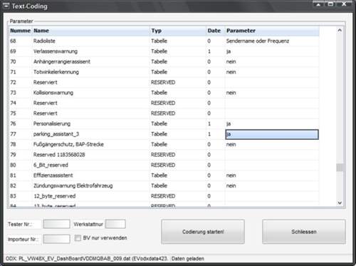

im Tacho muss Pla 2 raus und pla 3 rein, hast du das schon erledigt?
Ich habe bisher versucht zusätzlich noch PLA3 zu aktivieren. Es ließ sich aber nicht kodieren, da es außerhalb vom Wertebereich lag. Nachdem ich PLA (45) deaktiviert und PLA3 (77) aktiviert habe, waren auch keine Fehlermeldungen mehr zu sehen. Danke! Könnt Ihr mit den Unterschied der zwei Punkte erklären? Ich hatte ja davor gar kein PLA.
Ist das normal, dass man in den Einstellungen "Parken und Rangieren" den Eintrag Rangierbremsfunktion erhält? Kann ich mich darauf verlassen oder irgendwie überprüfen, ob die Aktivierung des Punktes auch einen Effekt hat?
45-off
77-on
