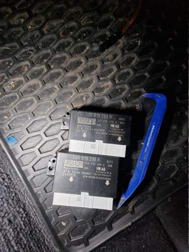

Kann es sein das es kein 5QA-919-298 stg mit
index G gibt ? Find es nirgendswo…
Orignal hab ich das 5QA-919-294 G
@Tomsn35 schrieb am 24. Januar 2023 um 12:27:40 Uhr:
Mein ist mit K, der von Aliexpress, funktioniert einwandfrei( PLA) Alter war 5QA-919-294 H
Pla
@Firul schrieb am 24. Januar 2023 um 12:33:55 Uhr:
Bei ali find ich gar nix mehr bzgl parkpilot usw. Und bei ebay find ich maximal index C
€ 124,67 5%OFF | Für VW Passat B8 8K ZU 12K Intelligente Auto Einparkhilfe Park Unterstützen PLA 3,0
https://a.aliexpress.com/_EIGdrm9
Ich habe dieses gekauft, auf dem Bild ist mit C aber ist mit K angekommen. Ich tippe das der Buchstabe egal egal ist, Hauptsache die draufgespielte Software ist richtig und funktioniert

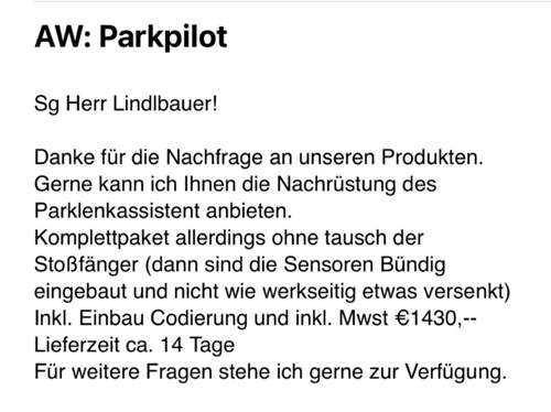

Aja jetzt versteh ich warum ich nix finde. Ali liefert nicht mehr nach Österreich..
Gerade mal angefragt. Was heisst hier original sind sie nicht bündig , und andere Stoßstange
