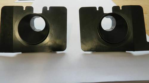

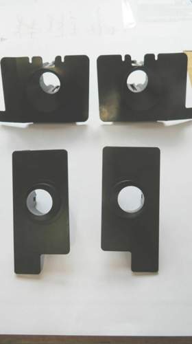

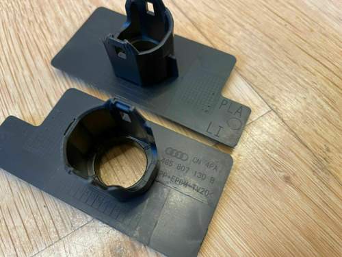

Das sind die Chinadinger, die ich meinte. Je nach dem was Du bezahlt hast, hat man Dich damit voll über den Tisch gezogen. Vergleich mal Deine Bilder der Vorderen mit den Originalen (Link weiter vorne). Da siehst Du den Unterschied in der Trichterform. Die Originalnummern sind alles 4G0 Nummern. 4G5 gab es da nie, weil man nicht zwischen Limo und Avant unterscheiden muss, was die Halter angeht (nur der Datensatz des Stg ändert sich). Die Originalen vom Stoßstangenhersteller haben auf der der Stoßstangen zugewandeten Seite immer ein Gittermuster, wo das Herstellungsdatum "einge x t" ist. Die meisten Chinakracher sind, wie Deine auch, glatt ohne Gitter. Außerdem sind die zwei "Ohren" der vorderen Halter bei den Chinas anders gemacht als bei den Originalen. Warum die Chinesen es nicht auf die Reihe bekommen korrekt zu kopieren (und zwei Haltersätze) herzustellen, so daß man sowohl vFL und FL nachrüsten kann, verstehe ich bis heute nicht. Genauso, warum Audi (VAG) die Dinger nicht einzeln verkauft. Für andere Modelle des VAG Konzerns kannst Du die Halter kaufen. Also warum nicht beim A6/4G? Keine Ahnung..... Sorry, daß ich Dir Deine Bemühungen immer madig mache...
Bezahlt habe ich 90 € + 5 € Porto
Ganz so stimmt Deine Ausführung nicht. Alle, also auch die 4G5... Teilenummern sind in VW ETKA vorhanden und zwar als "Halter für Ultraschallsensor, GRU grundiert"
Ich habe jetzt nochmal fotografiert und meine heute eingetroffenen Halter mit Deinem Bild verglichen:
Ja, die Trichterform vorne ist anders (vgl Bild 1 & 3 mit Bild 2).
Aber ich denke -und hoffe dass Du hier auch zustimmst- , dass auch die "andere Trichterform" immer noch besser sein wird, wie der von K-electronic gelieferte völlig plane Halter (siehe Bild 4)
Einzigstes Problem ist jetzt -neben dem Kleben- die durch den Stoßfänger ragenden Halter zu bohren/feilen/fräsen. Mein Stanzwerkzeug ist hier nicht zu gebrauchen.

Hmm, daß ist ein interessante Aussage. Alle mir bekannten Teilelisten, die auf Etka basieren, schrieben dort (sinngemäß) keine Teilenummer vorhanden / nicht einzelen tauschbar / ist in Position 1 inkludiert (= Stoßfängerabdeckung kpl).
Hier sind die Teilenummern, die ich dafür kenne:
4g0807125lh
4g0807126rh
4g0807129lh
4g0807130rh
Ich glaube die stehen auch hier irgend wo im Thread drin.
Diese # stehen auf den originalen Teilen so drauf, komplett egal, ob Limo oder Avant. In ETKA habe ich die noch nie gesehen.

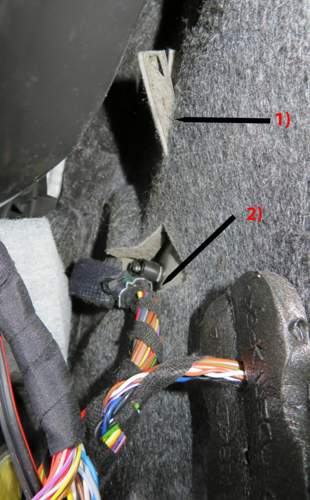

Wer kann mir sagen, an welcher Stelle der PDC/PLA-Kabelbaum rechts unter dem Handschuhfach nach außen verlegt wird?
Auf dem Bild im Anhang sieht man eine noch unberührte Kabeldurchführung 1) (sitzt hinter dem aufgeklappten Fußbodenausschnitt) und eine bereits bestehende Durchführung 2.
Da ich bisher noch kein PDC oder PLA habe, ist die bestehende Durchführung mit Kabeln für etwas anderes...
Also, wo geht´s durch ?
... und wie geht es außen weiter? Den Pappendeckel-Radhauskasten habe ich etwas aufgebogen, aber bis zur Front-Stoßstange sind es noch 50 cm....
Danke!

Also der Tip war richtig:
Rechtes Rad runter, Radhausschale raus und schon kann man den Kabelbaum wunderschön an dem vorhanden verlegen :-)
