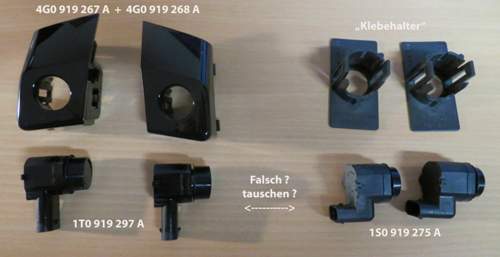

Hinten sind ja alle Geber gleich (1S0 919 275 C)
Vorne INNEN links+rechts sind die Halter "speziell" (4G0 919 267 A + 268 A) und wurden vorbestückt mit Geber 1T0 919 297 A.
Die ÄUßEREN, SEITLICHEN "normalen" Klebehalter wurden vorbestückt mit 1S0 919 275 A. (SIEHE mein Foto).
Dann gibt es noch 2 "normale" Geber zw. außen und Mitte wie hinten (1S0 919 275 C).
Nach meinen bzw. Audi Unterlagen sind die Geber so aber vertauscht !!
In die inneren 4G0 919 267 A + 268 A Halter gehören die Geber 1S0 919 275 A.
Die Geber 1T0 919 297 A sind IMHO die PLA Geber und gehören ganz nach außen, also seitlich.
Kannst Du mir zustimmen, dass die Firma die Geber vertauscht hat ?! und meine 2. Ausführung richtig ist ?

Geber & Halter vorne

@malibbs schrieb am 1. November 2021 um 17:34:11 Uhr:
Hier ist die korrekte Zuordnung:
Vorne:
1S0 919 275 A PDC Sensor Kuehlergrill innen
1S0 919 275 PDC Aussen
1T0 919 133 C Dichtring vorne PDC
1T0 919 133 B Dichtring PLA
1T0 919 297 A PLA Sensor vorne
Hinten:
1S0 919 275 Ultraschallsensor PLA & PDC HINTEN OHNE "C"
1T0 919 133 C Dichtring PLA Sensor
"C" ist der Sensor fürs Facelift
Deine These ist also richtig. Halter 267A ist übrigens links 🙂
