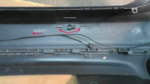

Wer weiß, wie die Sensoren ausgerichtet werden?
Macht es einen Unterschied, ob ihr elektrischer Anschluss, also ihre Lage nach rechts oder links weist ?
Siehe Bild 1

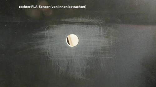

Kann es sein, dass die äußeren PLA-Sensoren im Heck leicht schräg eingebaut werden (siehe Bild 2).
Bei allen anderen 4 PDC-Sensoren ist der sichtbare Rahmen gerade, bei den beiden PDC-Sensoren leicht schräg.
Vielen Dank
PS: Habe ein Bild im Netz gefunden, da sieht es so aus, als ob die PLA-Sensoren nach innen zeigen (also der Linke nach rechts und der Rechte nach links) und
die PDC-Sensoren alle nach rechts...

Ehh, die US Sensoren passen nur in eine Richtung in den Halter
@malibbs schrieb am 30. Oktober 2021 um 13:44:48 Uhr:
Siehe Bild 1
Das Bild 1 was Du da zeigst ist für die PDC und nicht die PLA Sensoren. Bei den PLA Sensoren ist der Halterahmen genauso gestaltet wie die Prägung in der Stoßstange. Es gibt keinen rechten oder linken Sensor, wohl aber einen R und L Rahmen und dort paßt der Sensor jeweils nur in eine Richtung rein. Das ist vorne wie hinten der Fall.
Sensoren, PLA Stg und Halter sind für vFL und FL übrigens auch NICHT identisch.

ABER es handelt sich ja hier um eine Nachrüstlösung an einem vFL, d.h. die Halter werden von mir aufgeklebt.
Ich kann also Richtung und Lage frei bestimmen.
Den hinteren Stoßfänger habe ich fertig. Die PDC-Sensoren (el. Anschluss) habe ich nach rechts schauen lassen und die hinteren - im übrigen gleichen PLA-Sensoren- jeweils nach innen zeigend, schräg aufgeklebt, wie es das aufgezeichnete Feld vorgibt. Alles von innen gesehen.
Da ich den Klebepads auf Dauer nicht traue, habe die die Halter zusätzlich noch mit Silikon umrandet.
Der vordere Teil ist noch am Fahrzeug und wird wohl komplizierter abzubauen ....

Du kannst zwar, den Halter, weil er von Dir aufgeklebt wird (mußt Du bei vFL und FL genauso), beliebig Positionieren. Es wird aber dann nicht gescheit funktionieren, weil die Halter genauso aufgeklebt werden müssen, wie auf der Stoßstange die Prägemarke ist. Damit ist die Lage und die Ausrichtung fixiert. Also auch wo das Kabel rauskommt.
Ich habe alle PDC-Sensoren nach rechts, wie auf einem Bild aus dem Netz ersichtlich und die PLA-Sensoren jeweils nach innen, etwas schräg, wie die Prägemarke es vorgibt.
Die PDC-Sensoren sollen ja gleich abstrahlen (?), weswegen links und rechts, vielleicht sogar oben/unten eigentlich kein Problem sein sollte (?) - wenn das so stimmt ;-)
Die Sensoren PLA und PDC sind beim vFL hinten gleich, aber die Halter eben nicht (zumindest nicht wenn es die Richtigen sind).
Bei meiner Nachrüstlösung sind ALLE Halter gleich, mit Ausnahme der beiden vorn-innen, die in einer Art Gehäuse sitzen.
