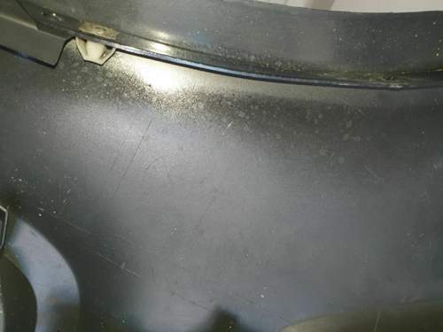

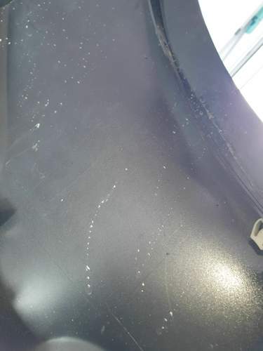

Hab heute endlich mal die Zeit gefunden die Stoßstange abzunehmen.
Das Thema Löcher bohren/feilen für PLA kann ich leider nun komplett vergessen.
Die Markierungen sind leider absolut nicht zu erkennen.
Damit hat sich das Thema leider für mich komplett erledigt.
Außer ich hole mir irgendwann die richtige Stoßstange.
