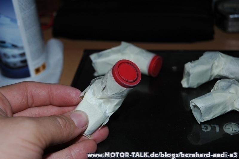

SAUBERE ARBEIT
wo kommen denn die Misanoroten PDC`s her 😉
http://data.motor-talk.de/.../dsc-1740-60407.JPG
lg
habe mir gerade mal deine Anleitung durchgelesen, nach "wenig" und einfache Arbeit sieht das nicht aus 😉 RESPEKT !
Ja war nicht gerade einfach. Vorallem die Kabel ziehen und wo ich erst zum Schluss draufgekommen bin dass sich auch an den hinteren Sensoren die Belegung geändert hat 😉
Aber ich finde der Aufwand hat sich ausgezahlt und die Kosten waren erträglich 😉
