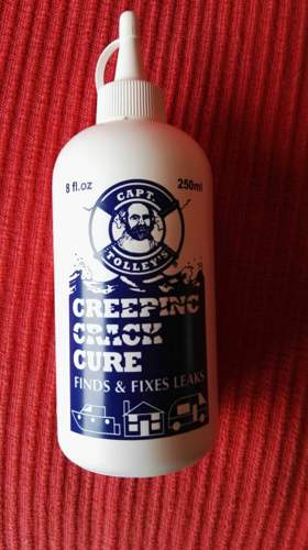

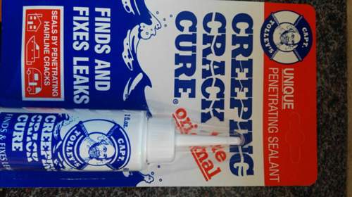

Hallo, Grüner Touring ich habe das selbe Problem im meinem Passat aber in beiden seiten. Ich wollte fragen welche Größe hast du genommen 60ml.oder 250ml. Kannst du vielleicht ein Bild von dem zeug einstellen.
Hallo wanja14...hatte erst die 60ml für 9 Euro bestellt, weil die 250ml nicht im Angebot war...paar Tage später war die 250ml für 15 Euro im Amazon verfügbar...also rein rechnerisch lohnt sich die große Flasche....verbraucht hab ich ca. 20ml...als mit der kleinen kommt man für zwei Seiten hin...LG Roland
Hier noch die Bilder

Hey Roland,
eine Frage habe ich noch, denn mein Wunderdichtmittel ist gestern angekommen.
Hast du das Zeugs mit offenem Panodach trocknen lassen? Man soll die Anwendung 24 Stunden später ja wiederholen. Jetzt frage ich mich, ob es einen Unterschied macht, ob der Dichtstoff bei offenem oder geschlossenem Dach trocknet. Es könnte ja sein, dass sich der zu füllende Spalt vergrößert, wenn ich das Dach schließe. Vielleicht verkleinert er sich aber auch.
Logisch wäre für mich das Dach zu schließen, denn das ist ja die Position in der es dicht werden muss.
Vielleicht hast du oder jemand anderes ja noch eine Idee dazu.
LG Sascha
Hallo Sascha, habe es nach der Behandlung bis zur Dämmerung offen gelassen und dann zu gemacht. Es soll ja möglichst weniig mechanische Bewegung ins Dach kommen, solange es trocknet. Deshalb bin ich auch nicht gefahren. Ich denke, das verwinden der Karosserie beim Fahren ist schlimmer und führt unter anderem auch mit zum Schaden an den Rahmen. Luft zum trocknen ist immer gut. Viel Erfolg und LG Roland

Hallo zusamen,
ich habe mittlerweile das Dichtmittel angewendet. Es ließ sich gut verarbeiten. Ich habe mir eine Injektionsnadel sowie Spritze aus der Apotheke besorgt. Damit konnte ich es gut dosieren.
Ob es nun wirklich dicht ist, kann ich noch nicht sagen. Es hat zwar geregnet in den letzten Tagen, aber nicht so wahnsinnig stark. Am kommenden Wochenende werde ich den Härtetest in der Waschanlage durchführen.
