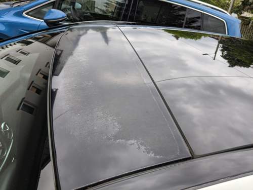

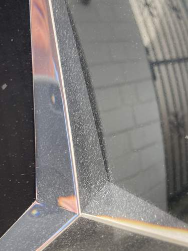

Hi Jungs,
habt Ihr so was schon mal gesehen? Schon vor zwei oder drei Jahren konnte man erste Anzeichen erkennen, dass sich die sich die Dekofolie auf der Panoramadach-Übergangsblende an kleinen, damals noch unscheinbaren Stellen ablöst. Mittlerweile sieht das aber echt übel aus... :-/
Mein W176 ist von 2014. Zwar steht er immer draußen, allerdings vor der Nordseite unseres Hauses, so dass ich mir nur schwer vorstellen kann, dass es mit intensiver Sonneneinstrahlung zu tun haben könnte.
Viele Grüße
René
Blende mit sich ablösender Folie

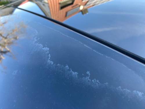

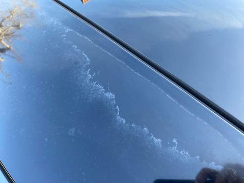

bei meiner A Klasse ist im Bereich des Schiebdachs seit einigen Wochen eine Beschädigung am Lack zu erkennen, so fleckig milchig - wie ich es vom Süden her kenne wenn die Autos Sonnenbrand haben.
Hier in BaWü steht die A klasse zwar auf der Straße und ohne Garage aber das Wetter ist ja doch etwas milder im vergleich zu Spanien wo ich so etwas schon einmal gesehen habe.
Was meint ihr zu dem fleckigen Sonnenbrand ? Habt ihr das bei einer gleichen A Klasse schonmal gehabt / gesehen ?
Modell w176
Baujahr: 06.2014
Vielen Dank und viele Grüße

Ja das sieht mir aus als wäre da der Klarlack verbrand
Mal ne kleine stelle mit richtiger schleifpolier polieren

Nein es ist nur an dieser Stelle, sonst nirgends am Auto.
Es ist der original lack, es wurde nie etwas nachträglich lackiert.

Ein bekanntes Problem mit der Folie auf dem Kunststoffteil zwischen der Windschutzscheibe und dem beweglichen Glasteil des Panoramadachs: https://www.motor-talk.de/.../...lende-loest-sich-ab-t7466205.html?...

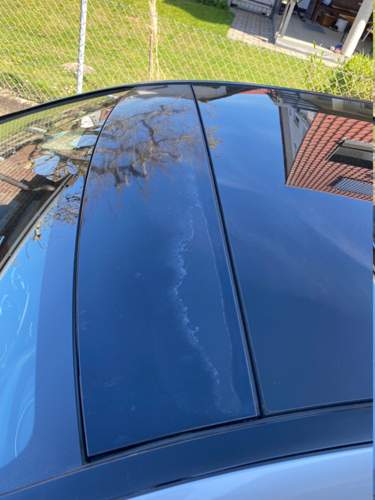

Ich habe exakt das gleiche Problem:
https://www.motor-talk.de/.../...bereich-vom-schiebedach-t7636394.html
Modell w176
Baujahr: 06.2014

Ich würde bei einer MB Vertragswerkstatt oder Niederlassung die Rückrufaktion ansprechen.
Es kann aber sein, dass dein Auto nicht betroffen ist (von der sich ablösenden Blende).
Ich fürchte aber, dass die nichts machen, denn normalerweise wird man bei einem sicherheitslevanten Problem, und eine möglicherweise sich ablösende Blende ist das, vom Kraftfahrtbundesamt angeschrieben. Und man muss innerhalb einer genannten Frist bei einer Werkstatt aufschlagen.
Evtl. kommt noch etwas, veröffentlich wurde das zuerst am 12.04.2021 und später für weitere betroffene Kfz am 22.01.2024: https://www.kba-online.de/gpsg/auskunftlisteServlet
Kulanzmäßig darfst du bei einem fast 10 Jahre alten Auto bezgl. der Optik der Blende bei Mercedes nichts mehr erwarten. Da kann es noch so planmäßig scheckheftgepflegt sein.

Das würde erst mal gar nicht bedeuten das überhaupt was getauscht wird, weil nicht alle Fahreuge mit Panodach betroffen sind , sondern nur eine relativ kleine Anzahl Fahrzeuge. Knapp 17000 Autos innerhalb 7 Baureihen.
Ob deines dazu zählt darf bezweifelt werden weil bei einen KBA Rückruf die Halter angeschrieben werden MÜSSEN. Also sind deine Chancen eine neue Blende abzustauben doch recht klein.
Zumal es sich bei dir ja um einen optischen Mangel handelt und nicht um einen Defekt am Kleber der Blende.

Rückmeldung vom Autohaus und von Mercedes erhalten,
für das Auto gibt es keine Rückrufaktion,
die hier genannte Rückrufaktion ist nur wegen einem falsch verklebten Teil:
https://www.auto-motor-und-sport.de/.../
Diese betrifft auch "nur" 100 Fahrzeuge in Deutschland.
Auf Kulanz hätte ich keine Chance, laut Vertragshändler wurde dies von Mercedes trotz Anfrage abgelehnt, allerdings bezweifle ich ob der Händler wirklich eine Anfrage gemacht hat, ich vermute dies wurde mir einfach nur so mitgeteilt.
Der Händler meinte die Reparatur würde mich ca. 1000 € kosten die ich selbstverständlich zu 100% selbst zahlen müsste.

Hi , habe dasselbe Problem .. Habe das vor 1.5 Jahren formiert aber aktuell bilden sich dort Bläschen .. würde gerne das Teil austauschen aber finde keine Lösungen. Mercedes meinte du müsstest das ganze Dach neu kaufen .
Problem ist das es aus Kunststoff ist und es wohl verklebt ist oder kann man das lösen ?
Hast du etwas Neues dazu gehört oder eine Lösung ?
