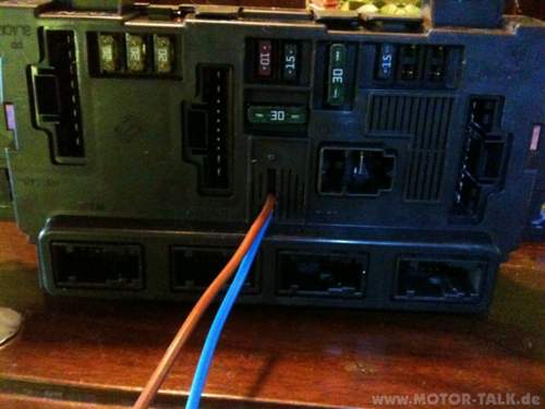

Hab einen Panda Diesel (BJ. 05) bei dem sowohl die Kontakte an den Steckern der Scheinwerfer defekt waren, als auch die Stecker am Bordcomputer. Hab alles selber repariert, ohne Reparatursatz. Am Panda (Bj. 04) einer Bekanten habe ich mittlerweile auch alles repariert. Hier ein paar Tips. Wenn bei Euch die Birnen und Sicherungen in Ordnung sind, das Licht aber trotzdem nicht geht, würde ich folgendermaßen vorgehen :
Unter dem Lenkrad links die Abdeckung abnehmen. Dort ist der Bordcomputer mit den beiden SIcherungen F12 und F13 für das Abblendlicht. In den Bordcomputer gehen viele Stecker. Probleme macht der untere breite Stecker. In der Mitte die Verriegelung drücken und den Stecker rauszuiehen. Auf dann seht Ihr schon die verbrannten Kontakte. Wenn wir von dem blauen Kabel aus zählen, dann ist Stecker 3 und 5 für die beiden Abblendlichter. Zum Testen ein Pluskabel (z.B. vom Zigarettenanzünder, auf jeden Fall über eine Sicherung wegen Kurzschlussgefahr) direkt auf die Steckerkontakte 3 bzw. 5 geben. Dann müsste das entsprechende Abblendlicht leuchten.
Sollte das Licht nicht leuchten, dann überprüft den Stecker an der entsprechenden Lampe. Bohrt ein kleines Loch neben dem Deckel durch den Ihr die Birnen wechselt, und zieht ein Kabel direkt vom Stecker der Birne zum Kabelbaum.
Wenn die Scheinwerfer leuchten dann liegt Euer Problem vorher, warscheinlich am Bordcomputer. Zieht die beiden Sicherungen F12 und F13. Jetzt müsst Ihr die Kontakte von den Sicherungen durchmessen. Wenn das Licht und Zündung eingeschaltet sind, dann müsstet Ihr an jedem Sicherungselement Strom anliegen haben. Euer Problem liegt dann in dem Stück zwischen den Sicherungen und dem Stecker.
Es habe das Problem ohne den Reparatursatz von Fiat gelöst. Ich habe ein Kabel vom Kabelbaum direkt in den Bordcomputer gelegt. Hört sich kompliziert an, ist aber machbar. Hab beim zweiten Wagen etwa 2 Stunden gebraucht. Wenn Ihr das macht, dann gehts folgendermaßen:
Pluspol an der Batterie abklemmen.
Alle Stecker am Bordcomputer abziehen. Sind teilweise mit Sicherungen versehen. An dem dicken roten Kabel müsst Ihr die gelbe Sicherung ziehen. An anderen Stecker sind Bügel, die Ihr, nachdem Ihr die Sperre gedrückt habt, hochziehen müsst.
Der Bordcomputer ist mit 3 Torxschrauben Gr.25 verschraubt. Nach dem Lösen den Bordy rumdrehen und auch die Stecker auf der RÜckseite ziehen. Dann könnt Ihr den Computer rausnehmen.
Wenn Ihr das Gehäuse auseinander genommen habt, dann sucht die Sicherungen. Auf der Rückseite kratzt auf der Leiterbahn den Lack ab und lötet 2 Kabel an, die Ihr dann aus dem Gehäuse rausleitet.
Alles wieder zusammenbauen, einbauen. Dann die Kabel vom Stecker Pin 3 bzw. 5 abschneiden und direkt mit den Kabeln aus dem Bordcomputer verbinden. Dann müsste alles funktionieren.
So, dann viel Spass.
Panda-bild-3
Panda-bild-2
