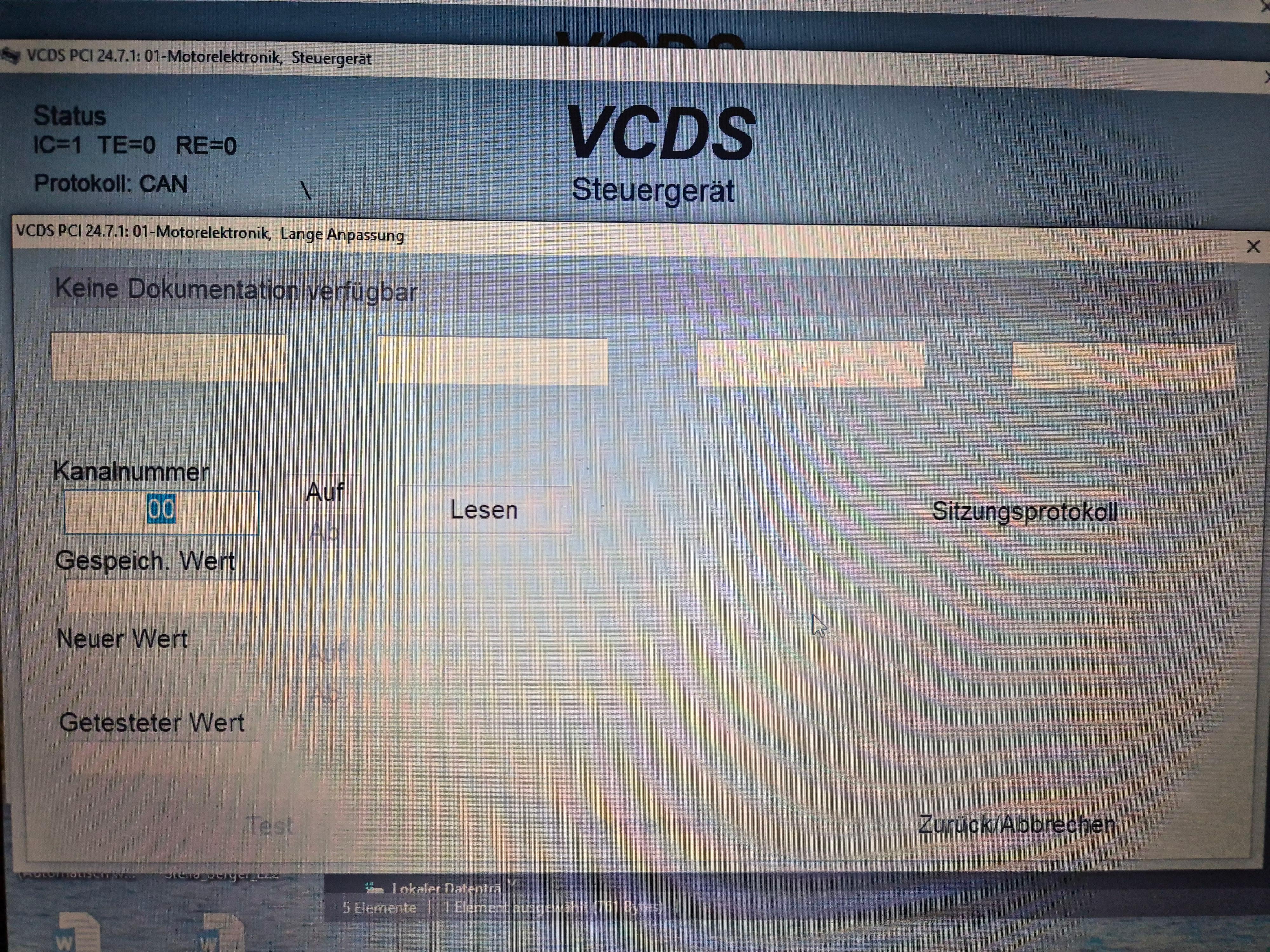

P242F - 001 - Maximale Beladung überschritten
Audi A6 C6/4F
Ich hoffe es gibt jemanden der mir helfen kann.
Wie man oben sehen kann, VCDS hat mir den Fehler
P242F - 001 - Maximale Beladung überschritten geschmissen.
Mein Audi ist ein 2,7 Tdi aus 2007 mit BPP Motor und Handreißer und 416.000 km
Ich hätte schon probiert eine Notregeneration aber die bricht er leider immer wieder ab, auch wie in einem Youtube Video beschrieben, fahren und der Beifahrer löscht kontinuierlich den Fehler hat und so hoffen er bläst ihn frei, leider kein Erfolg.
Und wenn ich bei Motorelektronik auf Zugriffsberechtigung gehe und mit der Maus auf dem Feld bleibe kommt aber kein Code den ich eingeben kann.
Gibt es noch eine Möglichkeit dass der Fehler noch weg geht und ich noch bis zum Weihnachtsgeld fahren kann, dann würde ich ihn eh raus schmeißen und ein rohr hinter legen, aber das Teil kostet auch gleich wieder 200€ ??

Ich habe mich jetzt entschlossen und habe einen professionel gereinigten Dpf (Original)eingebaut. Nun wollte ich die Daten des DPF und des DDS (auch ein neuer) im MSG ändern. Ich habe die VCDS Version 27.4.1. Ich glaube das ist die aktuelle wenn ich jetzt keknen Zahlendreher drin habe. Leider habe ich bei dem Kanal 0A Anpassung keine Auswahlmöglichkeiten. Da steht oben immer Keine Dokumentation verfügbar. Wenn ich auf Zugriffsberechtigung gehe soll ich einen Code eingeben den ich aber nicht habe. Sonst wird mir auch immer diese Sprechblase angezeigt wo die Codes drin stehen aber selbst die wird mir nicht angezeigt. Wie bekomme ich denn jetzt die Werte geändert? Oder rechnet er die jetzt auch selber aus weil der Gegendruck nicht mehr so hoch ist?
Mfg
Nein, zurückgesetzt (Lernwerte löschen) sollte man schon machen !
Das ist das Problem bei VCDS geworden... es wird einem nichts ehr angezeigt an Nummern für die Zugriffberechtigung 🙁
Also muss ich direkt bei PCI oder vcds anfragen?
@frufo86 schrieb am 31. Dezember 2024 um 15:58:58 Uhr:
Erst wenn der DPF getauscht wurde die Lerndaten über VCDS zurück setzen.
Den Code findest Du sicher im Netz oder hier hilft jemand.
