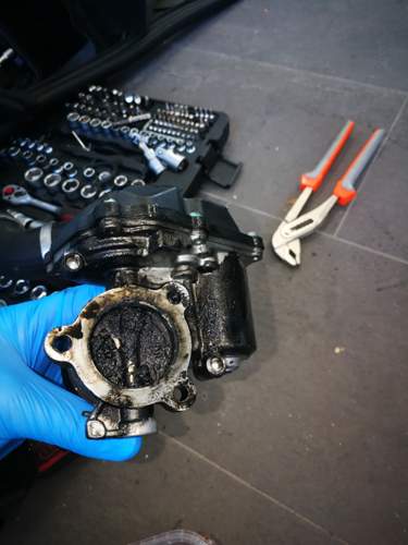

Hi. Ich habe bei mir Fehler gefunden..
2019 das Auto war bei Audi mit gleiche Fehler bei Vorbesitzer... Audi hatten neu differenzdrucksensor und agr ventil eingebaut ......

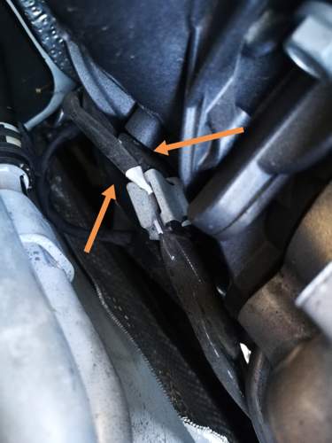

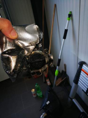

Am letzten Wochenende ich habe unter motorhaube sauber gemacht und schreckliche Sachen gefunden... Audi audi... Ich habe neu dichtung gefunden mit Teilenummer... Agr ventil dichtung und paar Schrauben.. Am Wochenenden ich wollte agr kühler demontieren und sauber machen.. Und was ich habe da gesehen..
Alles mit Dreck und öl, ganze Motor, agr kühler, getribe, gebrochen Plastik Halterungen, Kabelbinder,
, lockere Schrauben
... Agr abgemacht und oljalja.. Fehlt dichtung zwischen agr Ventil und kühler. Paar fotos.
Agr
Fehlt Schraube
