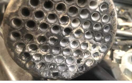

Der AGR Kühler muss neu, der ist voller AdBlue und hat keinen Durchgang mehr.
Gibt ne TPi zu dem Fehlercode = AGR Kühler neu

Du könntest mit einem Endoskop versuchen durch die Luftansaugung in den AGR Kühler zu kommen aber dazu müsstest du die AGR Reglerklappe mit dem Tester in offen stellen.
Habe Freitag erst noch einen AGR Kühler gemacht mit dem Fehlereintrag.... kommt man echt scheisse dran
So sieht das dann aus..... siehe Bilder
