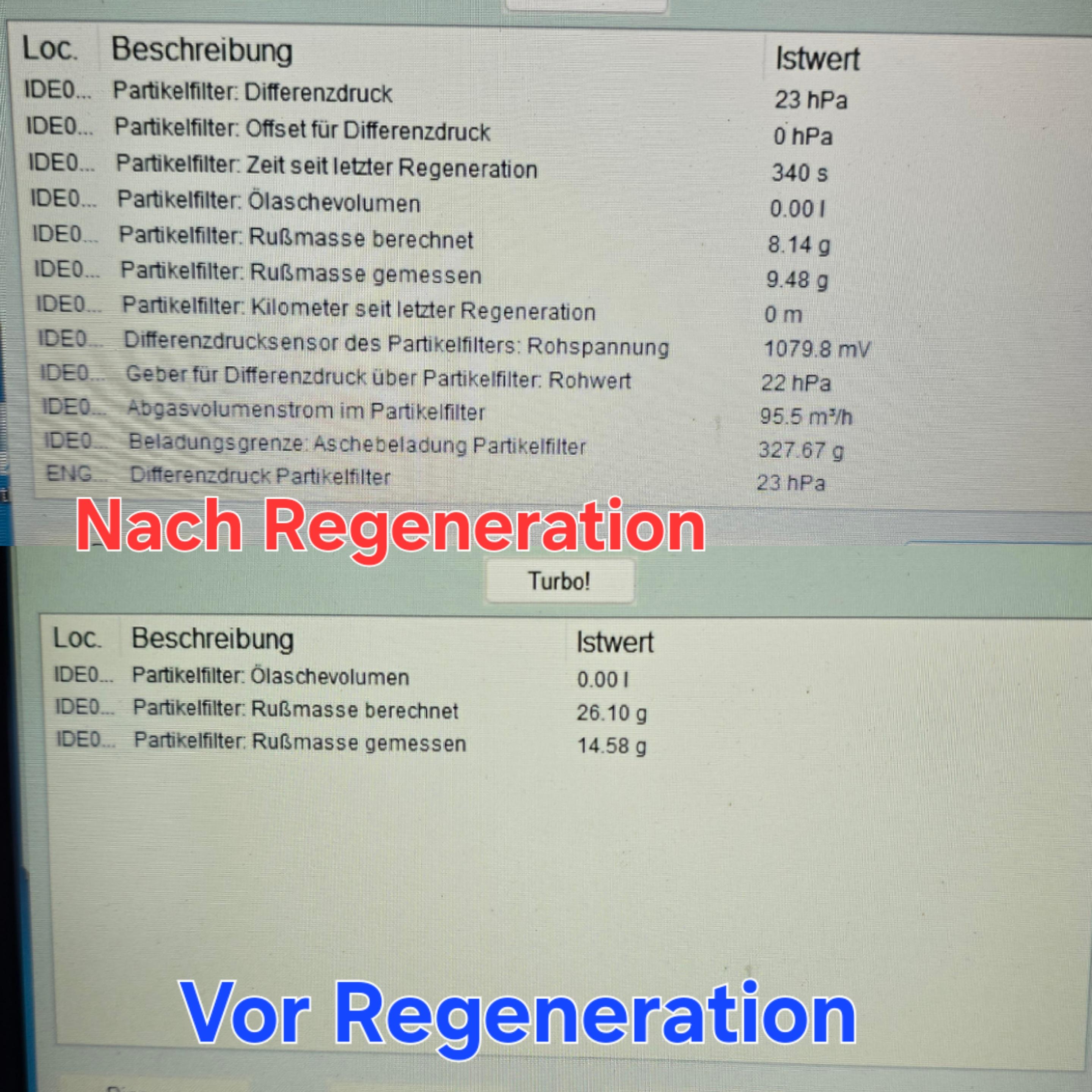

Guten Abend habe eine Frage sind die Werte okay nach der Regeneration Partikelfilter ist neu wurde ca vor einer Woche eingebaut.
Regeneration mit VCDS durchgeführt

@Milfrider entschuldige mich ich kenne mich nicht so gut aus. Bin hier Anfänger plus brauche dringend hilfe da ich neu gebauten DPF nicht kaputt machen will.

Meiner hatte auch das Problem.
Vorbesitzer hatte den dpf reinigen lassen und hat auch ein Jahr keine Probleme gemacht bei ihn.
Hab den mit dem Fehler gekauft und den dpf und Kühler selber gereinigt mit launch uk.
Hat ca 1std gedauert der spass und hinterlässt ne ordentliche Sauerei auf Boden.
Aber seit 2k km alles tutti.
Sehe auch bei dir im Bild das der gegen druck zu hoch ist. Meiner war bei ca 50 und ist jetzt Bei Leerlauf auf 6.
