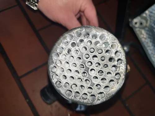

Das ist aber sportlich in 7 Std! Hast Du den AGR Kühler von oben oder unten ausgebaut?
Mein AGR Kühler war schon gut zu, Bild im Anhang.
Ausgebauter AGR Kühler
Von vorne gehts noch , aber am anderen Ende wo der Stellmotor sitzt da wird’s denk schlimmer sein bei dir .

Bei mir war der AGR-Kühler mit AdBlue dicht. Nach Kühlertausch wieder i.O.
