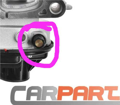

Thermostat (4M5G-8575-GA) (Wagen wurde nach 1h Fahrt kaum 60 Grad warm, Live mitschnitt zeigte Max 68 Grad an)
Seit dem Tausch des Thermostaten wird mir beim KOER selbstest (Key On Engine Running) gemeldet, das der Wagen zu Fett läuft. PCM und ich sind also mittlerweile, der gleichen Meinung. Gemeldet wird:

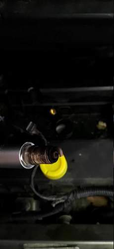

Direkt neben dem Ölstutzen

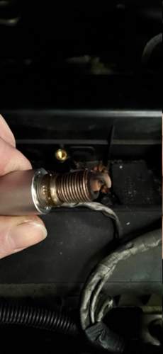

2. neben Ölstutzen
3. neben dem Ölstutzen
+4

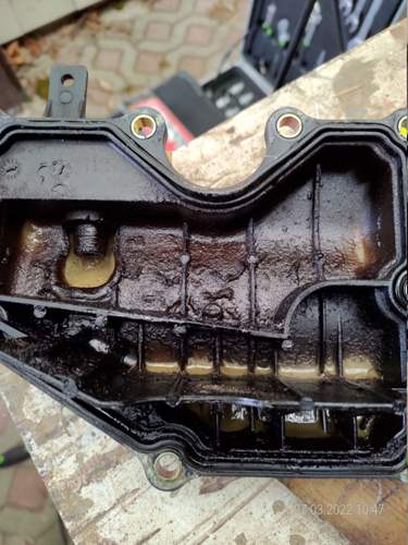

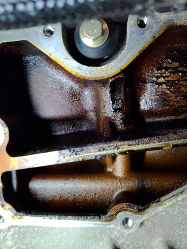

Habe die Ansaugbrücke ausgebaut, ebenso das KGE. (für alle die das auch mal machen wollen: Krepband und Stift (zum Beschriften der Anschlüsse), eine 10er Nuss, eine 8er Nuss, eine 13er Nuss Plus diverse Verlängerungen, plant viel Zeit ein und bringt jede Menge Geduld mit. Einige Schrauben sind echt nicht witzig zu erreichen.)

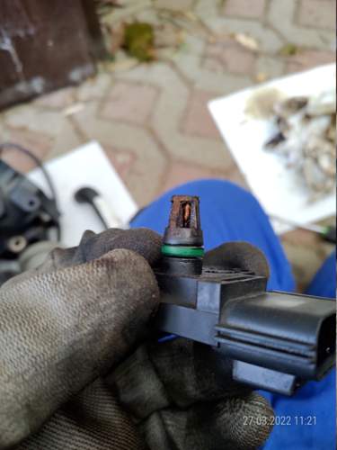

Habe an der Ansaugbrücke die Klappen nachgeschaut (hatten nur ganz wenig spiel ca. 1-2mm). Den MAP habe ich gereinigt, ebenso wie die Oberflächen der Klappen. Da ich die Unterdruckdosen nicht überfluten wollte, habe ich mir tiefgreifendere Reinigungen gespart. Dort wo die DK sitzt und das Rohr vom AGR kommt, da ist nun alles Blitze blank, aber im Bauchteil habe ich noch jede Menge Dreck sehen können, aber auf Grund meiner "filigranen" Hände, nicht erreicht. Die Dichtungen wurden erneuert.
Am Motor selber habe ich die Dichtflächen mit Bremsenreiniger gereinigt, ebenso wie das Rohr vom AGR (kleine Flaschenbürste und Staubsauger).
Beim KGE musste ich etwas Hebeln, da das Gehäuse auch ohne die ganzen Schrauben bombig fest saß. Die alte Dichtung war noch intakt und wurde weiter benutzt. Das Gehäuse selbst, sah total versifft aus (siehe Bilder). Die Ablagerungen hat der Bremsenreiniger nicht geschafft. Musste das Gehäuse in Breef Fettlöser einweichen. Leider habe ich versäumt, rechtzeitig ein Ersatz KGE zu bestellen (inkl. Ventil). Daher habe ich auch das Ventil gründlich gereinigt. Nun ist es wieder Orange und er "Klackert" beim schütteln wieder. Auch der Schlauch zwischen KGE und Ansaugbrücke ist neu (auch wenn der alte noch OK war, für den wieder Einbau der ganzen Sachen, war dieser Schlauch echt eine Geduldsprobe).
Auf dem Bild vom KGE sind Ablagerungen zu sehen, weiß jemand, was das ist? Ist das Normal (Laufleistung 207tkm)?
Mein Peilstab, der musste ebenfalls ausgebaut werden, war absolut Trocken! Der Wagen hat erst vor wenigen 100KM einen Ölwechsel bekommen und der Peilstab zeigt nix an? Testhalber, habe ich den Peilstab alleine (also ohne Führungsrohr) in seine Buchse gesteckt und dann war da auch Öl dran. Ist mein Ölstand sooo niedrig oder wird der Peilstab durch irgendwas "behindert" (Dreck)? Wäre der Ölstand so niedrig, würde doch das Lämpchen im Display leuchten?!
Fazit der Bastelaktion:
Die Beiden Fehlercodes p1132 und p1138 tauchen nicht mehr auf. Leider wird noch immer die Lambdasonde 1 1 mit 799mv per OBD Test angezeigt. Die sollte aber zwischen 500 und 0 mv liegen.

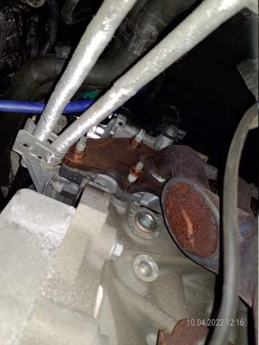

Habe heute eine Fahrt ohne Regelsonde gemacht (Stecker gezogen). Dabei ist mir beim durchsehen des Live-Mitschnitts aufgefallen, das die Monitorsonde sehr schön auf und ab misst (zwischen 0V und 0,89V ist alles dabei). Zu meinem Verständnis (grob): bis 0,45V ist mager, alles darüber ist fett?
Das die Sonde 1.2 zwischen Mager und Fett hin und her springt (ohne die Regelsonde) zeigt mir doch, das die Regelsonde nicht das Problem ist, weil das selbe verhalten auch mit der Regelsonde stattfindet. Oder hab ich hier einen Denkfehler?

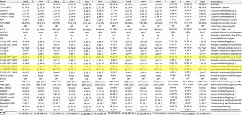

Vielleicht kann mir auch jemand etwas zu dem angehängtem Bild sagen, speziell zu den gelb hinterlegten Bereichen? Warum habe ich auf zwei STFT Messungen 99,22% (Zylinderreihe1 Sensor2 und Zylinderreihe2 Sensor2)? Wo wir schon dabei sind, Reihe1 und Reihe2? Habe Vier Zylinder in einer Reihe. Wo ist da Reihe2?
Die beheizte Sonde Reihe 2 Sonde 1 steht immer(!) auf 1,27V. Der Wert hat sich noch nie geändert, auch jetzt nicht, wo die Regelsonde gar nicht dran war. Versteckt sich also noch irgendwo eine Sonde? Was nicht sehr plausibel klingt, weil ich nur zwei Sondenstecker habe.
Auch der Wert SHRTFT2.OBDII steht wie festgenagelt auf 32,81%, sobald ich auch nur leicht Gas gebe und fällt auf 0 zurück, wenn ich mit der Motorbremse bremse (mit eingelegten Gang, rollen lasse, Schubbetrieb(?)). SHRTFT1.OBDII und auch SHRTFT1 stehen dabei teilweise auf -x,xx%. Doch auch die stehen auf 0, wenn SHRTFT2.OBDII die Null erreicht. Hier auch gleich die nächste Frage: Terms1 und Terms2 sind entsprechend für die jeweilige Zylinderreihe gedacht? Wieso weichen die Werte dann so extrem von einander ab?

Du hast einen 4-Zylinder und somit keine Bank2 / keine Zylinderreihe2, so kannst du alle Werte für die Bank 2 ignorieren. Auch bei meinem OBD-Gerät kommen immer Werte für die zweite Bank, welche ich aber nicht habe.
Ich kann nirgends deine Wassertemperatur erkennen, die sollt mitbeobachtet werden. Wenn du den Motor im Leerlauf eine Weile laufen lässt sollte der Kühlerlüfter anspringen, wenn das nicht geht wird der Motor nicht warm genug.
Die Regelsonde sollte Werte von 0 bis 0,9 Volt zeigen .Wenn du an ihr bastelst sollte danach die Batterie abgeklemmt werden, damit das Gedächnis gelöscht wird.

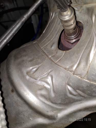

Die MKL lief im Juni kurz, wegen Defekt an der Regelsonde. Die wurde getauscht. Thermostat wurde von mir dieses Jahr nun auch getauscht. Die Kühlwassertemperatur steigt bis zu 99° überschreitet diesen Wert aber nicht. (Thermostat öffnet bei 92). Im stand steigt der Wert dann auch gerne auf 102° (Fahrtwind fehlt). Allerdings springt mein Lüfter nicht an, sollte der nicht gleichzeitig mit dem großen Kreislauf laufen?

Also: Ja auf den Gedanken bin ich auch schon gekommen. ABER dann sollten diese Positionen keine Werte liefern? Angeblich arbeitet die Beheizte Lambdasonde 2.1 durchgehend mit 1,27v wobei die Sonde 2.2 auf 0,00v steht. Wenn 2.1 nicht da ist, sollte die keine Spannung haben? Wenn ich keine Bank2 habe, dann sollte hier kein Wert auftauchen bzw. sollte der Wert dann Bank1 entsprechen, doch auch das passt nicht.
Werden die Zylinder vielleicht irgendwie auf zwei Bänke aufgeteilt? Also Zy1 und Zy2 sind Bank 1, Zy3und4 wären dann Bank2? Z.B.. Somit könnte man dann genauer eingrenzen können, welcher Zylinder Fett oder Mager läuft?? Welcher Zylinder auf welcher Bank sitzt, wäre von der Nockenwelle abhängig? Vielleicht absoluter Unsinn... hab aber kein Plan, wie ich mir das sonst noch erklären kann.

Werde am WE die Regelsonde wechseln und danke, für die Denkanstöße.
