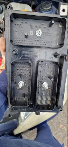

Am Wochenende habe ich das Pedal ausgebaut und mir die Platine sowie die 4 Anschlüsse angeschaut und bisschen hoch gebogen damit eventueller Kontakt der nicht besteht wieder vorhanden ist. Auf der Platinen Seite habe ich mir die Schleifspur angeschaut. Sie sieht etwas dunkler aus. Kann aber nicht vergleichen zwischen einem defekten und funktionierender Pedalsensor. Habe mir beide 80er sicherungen vom UEC angeschaut und gesäubert. Kontaktspray habe ich auch benutzt und einen Erfolg daraus schließen zu können, leider ohne Erfolg.
Auf Kabelbruch bzw. Feuchtigkeit im Bereich des UEC konnte ich durch äußere Sichtprüfung meiner Meinung mach ausschließen.

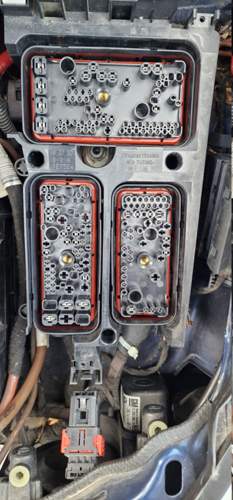

Hast du auch UEC Oberteil abgezogen und die Kontakte gereinigt und mitm Kontaktspray behandelt?
Anschließend bei 60-70° im Backofen für ca 30 min liegen lassen.
Die Bahnen im Gaspedal leicht mit Poliervlies angeschliffen?
Wenn das alles nichts hilft, dann kannst dir "neues" gebrauchtes Gaspedal besorgen. Ich hatte das vor Jahren, hab aber gleichzeitig UEC behandelt und Gaspedal neu gemacht, heute wurde ich das in der Reihenfolge wie oben machen.

Zu steel seine Frage, ne habe die 3 schrauben nicht gelöst. Nur den Deckel abgemacht und mir die Sicherungen angeschaut. Werde demnächst mal die Kontakte dort prüfen. Die Bahnen habe ich nicht sauber gemacht auf der Platine. Und den Heber vom Gaspedal habe ich leicht nach oben gebogen. Die sagen soweit sauber aus.

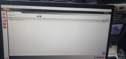

Guten morgen Gerd, habe jetzt mal die Poti Werte ausgelesen.
Sensor 1: 0,98V leerlauf
3.90V Pedal durchgedrückt
Sensor 2: 0,33V leerlauf
Schwankend zwischen 1,60 und 1,58V Pedal durchgedrückt

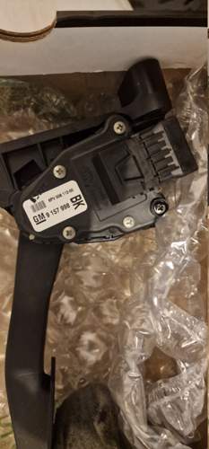

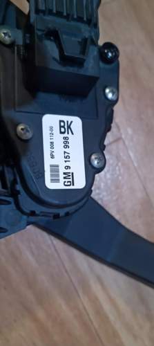

Update: Die ganze Woche war soweit ruhe, bis auf Samstag nachts um 12 Uhr wo ich wieder los fahren wollte blieb die Werkstatt kontrolleuchte an. Sonntag das Auto stehen gelassen heute vormittag wieder angemacht und gefahren. War ruhe dann, war es wieder da und nach dem das Auto ausgemacht wurde um kurz einkaufen zu gehen war der Fehler wieder weg. Habe jetzt mal ein Pedal von Hella gekauft, mit der gleichen Bezeichnung die ich habe bzw die neue Bezeichnung von opel direkt. Ich plendiere mittlerweile mehr auf elektrisches Problem als das Pedal selbst.
So habe das Pedal ausgetauscht mit der gleichen Kennzeichnung. Sowie 2 maxi sicherungen und eine MIDI Sicherung. Mein Drehzahl ist beim Auto starten erst mal hoch auf 3000 Umdrehungen und dann runter auf ca 1100 Umdrehungen. Da bleibt es auch stehen. Sobald ich Lüftung angemacht hatte ist sie runter auf 1000 Umdrehungen. Standardmäßig habe ich aber normal 875 Umdrehungen. Muss aber dazu erwähnen das die Drosselklappe jetzt bei 3% stellung steht. Und ich beim auslesen berechnete pedalwertsensorstellung 4% drinnen stehen habe (im leerlauf Bereich). Bei gaspedal leerlaufstellung steht dauerhaft nicht aktiv, ob beim gas oder nixht gas geben.
Gaspedalpositionsensor 1 ohne gas geben 1.19V
Gaspedalpositionsensor 1 pedal durchgedrückt 4.10V
Gaspedalsensor 2 ohne gas geben 0.57V
Gaspedalsensor 2 pedal durchgedrückt 2.01V

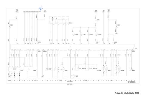

Deine Spannungswerte sind etwas zu hoch.
Nur mit Zündung 0,9 - 1,1V bzw. 450 - 550mV.

Ist der neue Gaspedalsensor doch nicht neu?
Anhand der Werte würde ich mich noch nicht auf ein defektes MSG festlegen.

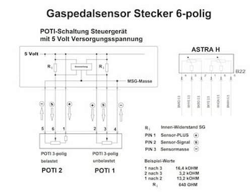

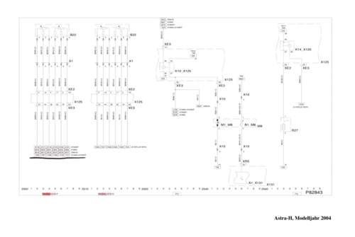

Hast du denn mal die beiden Massen und die Versorgungsspannung (5V) der Potis geprüft?
Laut dem auf ebay neues Teil, hatte es gekauft aber bei ihm war es nicht das Pedal. Habe mein altes Pedal ausgebaut und mir ist aufgefallen das von den Lamellen das eine leicht gebogen ist. Werd das neu bestellte ubd das alte auf eins machen. Da wo die Platine drauf ist tu ich es auf das neue drauf Schrauben. Sollte normal kein Problem sein.
"Zitat: Hast du denn mal die beiden Massen und die Versorgungsspannung (5V) der Potis geprüft?" Die frage wegen dem Messen meinst die Kabeln? Den ich hab die Bilder vom neu eingebauten Pedal gemessen über delphi.
Du kannst denn angezeigten Werten ja nicht vertrauen, wenn du den Fehler im MSG vermutest. Da musst du schon selber messen.
Beim alten Sensor ist Poti-Wert 1 i.O. und Wert 2 deutlich zu klein, was ja genau zu dem ausgelesenen Fehler passt.
Das neue ist komplett daneben.
Ich habe die Werte bei mir ausgelesen, die sind genau im soll: 1,0 und 500mV
Wert 2 ist auch bei jeder Pedalstellung immer aufs mV genau die Hälfte von Wert 1.
