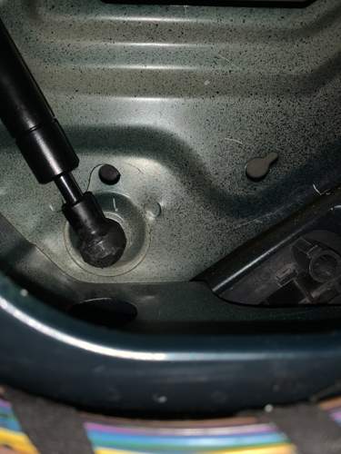

Ich mache Dir hernach ein Foto von meinen Stabilus (eingebaut, aber unten komme ich aus der Öffnung für ein Foto hin), die waren wie gesagt unbedenklich.
Die wurden beim Einbau auch hart rangenommen bis sie eingeklipst waren. :-)

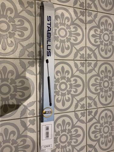

Die neuen Dämpfer sind zwar jetzt in einem neutralen Lieferkarton und nicht mehr Bosch, Umverpackung Stabilus Karton und nicht in Folie und auch ordentlich verpackt........

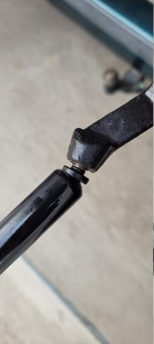

aber was soll ich sagen? Es ist die gleiche Scheiße wie mit den anderen. Die eine Aufnahme wieder verbogen und somit schlägt der Dämpfer im Pfalz auf und schließt somit nicht richtig. Hab sogar die Gummianschläge und Dichtung raus genommen. Nein schlägt an und schließt nicht.
Nach mehren Tests, Messen und Versuchen ist der Dämpfer auch noch geplatzt und die Suppe lief im Pfalz runter.
Immer noch total weiches Material. Die Scheiße kommt doch jetzt aus China oder was weiß ich woher aber das ist doch nicht normal.

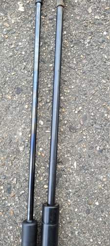

Hab dann gedacht die sind dicker oder so aber nein, die No Name Dämpfer sind am Kolben 2mm dicker und das Gehäuse sogar 4mm dicker sowie ist das Gehäuse länger. Also kann es nicht an den Maßen liegen.
Es ist anscheinend einfach mittlerweile eine sehr miese Qualität.
@CaptainFuture01 auch hier war dieser Schrumpfschlauch dran.
Hat man mir wieder Überholte angedreht? Nur diesmal im Stabilus Karton?
Keine Ahnung was ich jetzt machen soll.
Das erste mal das ich son Theater mit OEM Lieferanten habe.
Was kann man sonst empfehlen? Lesjoförs oder Klien? Sagen mir beide nix. Der Händler meint das die aber gut wären.

Wenn es daran nur liegen würde, hab sogar jetzt 10 Euro mehr bezahlt als bei dem anderen Händler.
Die Kohle wäre auch zweitrangig. Will was Gescheites nur haben.
Hab schon überlegt original BMW zu bestellen. Aber 58€ pro Dämpfer anstatt für Beide ist schon heftig.
Und dann ist ja nicht mal sicher ob das Stabilus von BMW mehr taugt.

Hier die Fotos, die Sicherung ist wie gesagt durch unzählige Einklipsversuche etwas angeschlagen ;-)

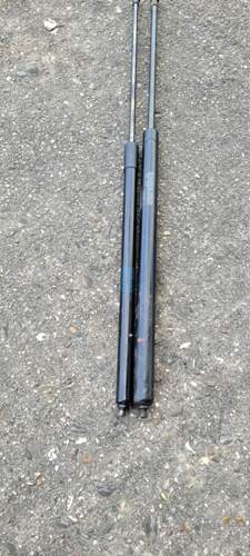

Vergleich mal den Übergang vom Gehäuse zur Kolbenstange von deinem und meinem Dämpfer Bild 5, da siehst du den von Future erwähnten Schrumfpschlauch der bei dir nicht vorhanden ist.
Diesen Schrumpfschlauch hab ich zuvor noch nie an Stabilus Dämpfern feststellen können, alle zig die ich bisher gekauft und verbaut hatte sahen so aus wie deine und waren ohne Überzug.
Ein Kollege aus dem Nachbar Forum gab mir zu bedenken das es für Überholungen von Dämpfern die Nummer doch zu aufwendig wäre für den kleinen Umsatz und Aufwand die Teile einzusammeln, zerlegen, überholen, lackieren usw. viel zu hoch wäre.
Unrecht hat er da nicht.

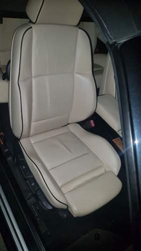

Moin zusammen
Kann mir jemand sagen, welche Farbe die Sitze haben und ob es diese mit den Schwarzen „nähten“ so ab Werk gab?
Danke schön.

Doch könnte man, aber leider steht der Wagen nicht bei mir, iwäre nur der Kaufinteressent. Aber die Schwarzen „nähte“ oder wie man dem auch sagen mag, die gabs schon oder?

die Sitze sind original, gabs so ab Werk über Individual zu bestellen.
