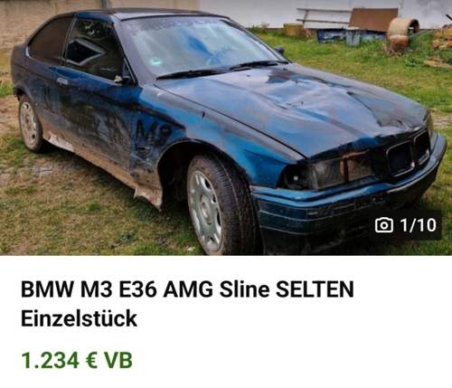

Hier mal eine interessantes Angebot🙂
Gerade bei #eBayKleinanzeigen gefunden. Wie findest du das?
https://www.ebay-kleinanzeigen.de/.../2424411877-216-19570?...
Das ist ein Witz. Ich würde es nicht einmal wollen, wenn ich 500 € dazu bekäme.
Ein Wrack mit null wünschenswerten Teilen. Danke, aber nein danke.

@CaptainFuture01 ich bin geizig und schaue fast täglich mal bei Kleinanzeigen durch, schaue auch nur nach "e36". Und dann ein M3 mit S-line für so billig, was braucht man mehr. Nee ,bräuchte in Zukunft noch original Kotflügel fürs Cabriolet. Möglichst für kleines Geld, weil original beim Freundlichen sind die schon recht teuer geworden. Aber die angeboten werden sind oft schlechter als meine🙂
