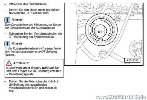

in meinen A6 sind mal neue NW gekommen. Leider sieht man bei denen keine OT Stellung durch den Öleinfüllstutzen wie bei den originalen.
Bin den Zahnriemen am Wechseln und brauche daher die OT Stellung. Habe in der KW beim durchdrehen die Bohrung zum fixieren gefunden. Wenn ich jetzt die KW fixiere, habe ich dann automatisch die richtige OT Stellung um die NW zu fixieren? Normal schon oder?

Was meinst du mit OT-Markierung an den Nockenwellen? Die Nockenwellen werden hinten mit so Blättchen fixiert, und haben somit die OT-Stellung.
Die Kurbelwelle hast du mit der Bohrung schon richtig erkannt, zur Fixierung gibt es sonst noch einen speziellen Dorn der die Kurbelwelle dann in der richtigen Position hält.

Also laut Beschreibung muss man die NW erst in OT - Stellung bringen bevor man sie fixiert. (s. Anhang)
Meine Frage ist ob ich die NW automatisch in OT habe wenn ich auch die Kurbelwellen in OT habe. Also wenn ich den Fixierstift in der Bohrung habe.

??? Meinst du jetzt die alten Nockenwellen, oder schon die gewechselten? Die alten stehen dann selbstverständlich auf OT, aber die neuen musst du beim Einbau auf die OT-Stellung bringen, dazu die Kurbelwelle und dann den Zahnriemen montieren. Ausserdem nicht vergessen die ESP zu fixieren, damit die auch auf OT steht.

Du schraubst einfach an Bank 2 am 6. Zyl die Unterdruckpumpe ab und schon siehst du Stirnseitig den tangential versezten Schlitz (Nut) der eine Linie ergeben muß wenn die NW auf OT ist.

du musst die nockenwellen mit den lehren an der hinteren stirnseite fixieren! da du ja die räder von den nocken lösen musst!
einfach nur hindrehen und hoffen das es passt geht auf jeden fall in die hose!

Die NW-Lehren sind leicht keilförmig (im 1/100 Bereich) und sollen stramm gehen.
Ohne jemand ermuntern zu wollen - 🙄 - Man brauch die NW-Räder nicht abnehmen zum Zahnriemenwechsel. geht auch ohne.
Man sollte aber sicher sein das die Steuerzeiten vorher genau stimmten. (Markierungen muß man sich dann selber machen.)
