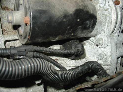

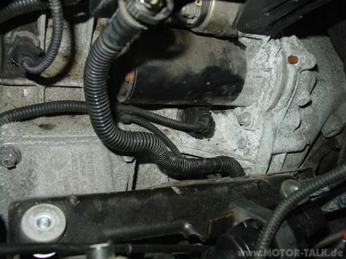

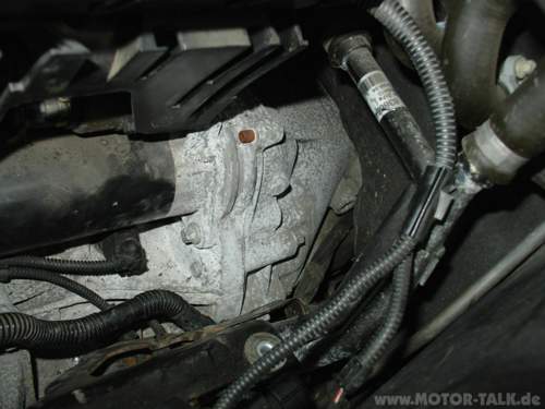

Finde das Blöde Loch nicht um die Kurbelwelle abzustecken, (Fixieren, Arretieren ) laut Beschreibung soll das Loch ja unter dem Anlasser im Kranz? Sein, aber es steht nirgendwo dass die Ansaugbrücke vorher ab muss. Man kann doch den Anlasser nicht einmal sehen wenn die Brücke drauf ist oder verstehe ich was falsch? Oder man muss es von unten machen hier finde ich aber auch nichts :-(
Könnt ihr mir bitte ein Tipp geben wie ich die Bohrung am besten finde.
Ich habe ein Paar Fotos gemacht um es besser darzustellen.
Vielleicht mit Paint markieren und hier wieder hochladen :-)
Danke, Danke, Danke.

Ich habe an deinem letzten Bild mal ein Pfeil rangemacht wo Du suchen musst. Das Loch ist ganz hinten zwischen den Stegen hinter der großen Schraube. Das kann man kaum fühlen und sehen schon garnicht. Evtl. mit einem kleinen Spiegel mal probieren.
So wie dein Motor versalzt aussieht ist das Loch bestimmt auch gut zugegammelt. So was es jedenfalls bei mir. Ich habe ca. 3 Std. benötigt um den Dorn da rein zu bekommen.
Viel Erfolg!
