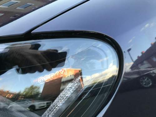

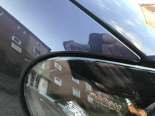

hat hier noch jemand das Problem das Links und Rechts unterschiedliche Passformen haben ?
Rechts ist die Passform super
Links ist die Passform oben total schlecht.
Als wenn oben ein kleines Stück fehlt. Ich bekomm es leider auch nicht dahin ausgerichtet.
Schlechte Passform -links
Gute Passform - rechts

Hat bei mir super gepasst.
Hatte das bei mir auch. Letzten Endes lag es an einem mir nicht bekanntem Unfall der minimal vorne etwas zu Verzug geführt hatte
Jo, der Wagen hat definitiv keinen Unfall. War von Anfang bis jetzt in meinem Besitz.
Ich hab das Problem auf beiden Seiten aber das stört mich jetzt nicht so wahnsinnig
Die Scheinwerfer kosten 700 Euro. Da erwarte ich einfach keine China Passformen.

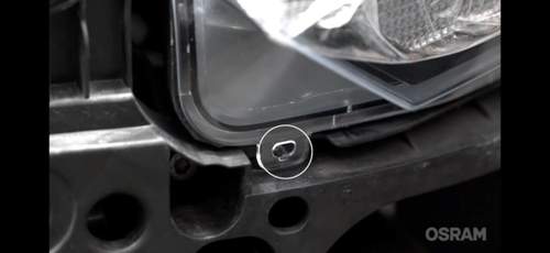

Die passform liegt glaube ich eher am Auto und nicht am scheinwerfer. Guck mal das unter dem scheinwerfer dieser richtig in der Führung sitzt. Das passiert leider schnell. Ansonsten eventuell die Einstellschrauben der Karosserie mal ansehen ?
Selber eingebaut oder einbauen lassen? Eventuell das vergessen? Dadurch sitzen die Scheinwerfer nicht perfekt drin.
Die Nasen sind alle in Ihrer Postion habe extra 2 mal nachgeschaut.
Sind übrigens 2 Positionen wo der Scheinwerfer einhacken muss. Da vorne und dann noch weiter hinten.
Die sind beide da wo sie hin sollen.
