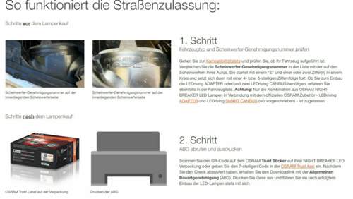

Was mich am meisten nervt: ich finde keinen Link bei Osram auf die ABE wo ich die Seite ausdrucken kann.
Thomas
Da müsste ein Code in der Packung sein, den Du eingeben musst. Dann kriegste die ABE zum downloaden. Osram Seite is a bissl unübersichtlich.... Fünf Jahres Garantie nicht vergessen zum aktivieren....
da finde ich nix
W0 soll der da sein?
Bitte Bild senden
Danke
Von der Osram Webseite:
Osram-nigth-breaker
Danke ich habe es auch gefunden.
Auf der Amazon Seite steht ein Hinweis zu Osram de/Trust
Dort landet man automatisch im Abfrage und Druck Toll .
Alles gut
Thomas
